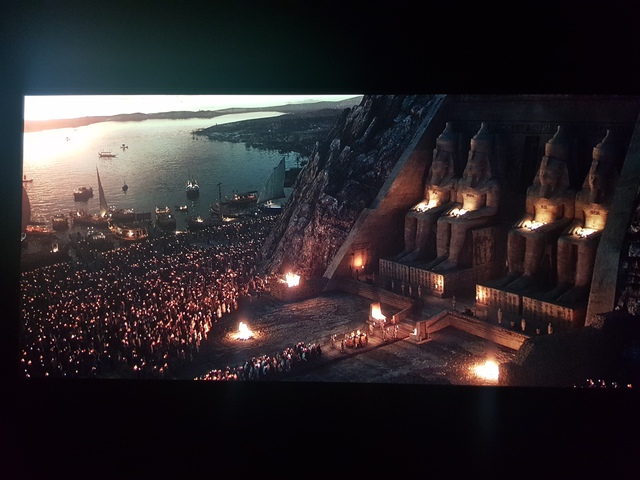

Hast du nicht geschrieben, dass du die Schärfe jetzt besser hinbekommen hast.
Besser ja aber laut Ekkis Test sind die neuen bis in die Ecken scharf . Net ganz und ich geb zu ich bin perfektionistisch und das nervt mich dann.
95E916A6-679E-4177-A370-3B02F173505B
Ganz Rechts der prime Schriftzug sieht richtig unscharf aus. Sieht das in Wirklichkeit auch so aus?

#1274 erstellt: 30. Okt 2018, 11:23
Diese leichte Unschärfe scheint mir an einer nicht 100%igen Befestigung des Sony im Lot zu liegen und nicht am Objektiv. Stefan hat gestern in der FB-Gruppe Bilder seines Gitternetzes eingestellt - diese fand ich im Rahmen und 'normal'.
Namor_Noditz
#1275 erstellt: 30. Okt 2018, 11:42
Aber auch im linken Bildbereich passt die Konvergenz nicht. Rot ist zu weit oben und Blau zu weit links.
audiohobbit
#1276 erstellt: 30. Okt 2018, 11:44
Das hatte ich ja auch schon geschrieben, das müsste man ja leicht testen können wenn die rechte Seite sich scharf stellen lässt und dabei links unschärfer wird. Dann müsste man den Pj drehen.
Daraufhin schrieb er doch er habe den besser ausgerichtet und nun sei es besser...
Wenn das rechts aber in echt so unscharf ist wie auf dem Bild dann ist das eher nicht akzeptabel.

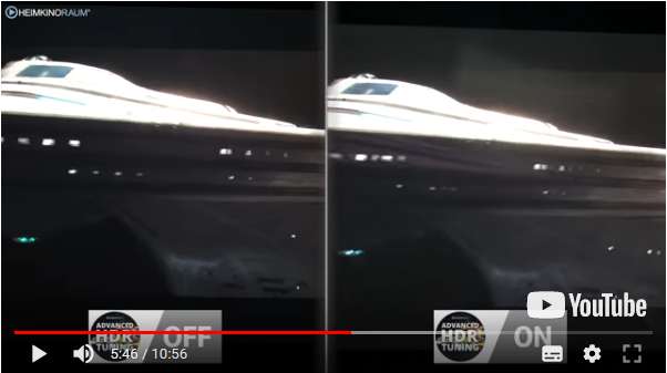

#1279 erstellt: 30. Okt 2018, 12:07
George_Lucas (Beitrag #1150) schrieb:
*AbsolutBlue* (Beitrag #1128) schrieb:
In wie weit verbessert sich der Schwarzwert/Kontrast denn mit dem „Tuning Filter“ hat dies mal einer gemessen?
Ich habe das Filter vor einiger Zeit gemessen.
Der Vergleich mit einem kalibrierten Bildmodus (ohne Filter) ergab: Der On/Off-Kontrast wird etwa 20 % (mit Filter!) gesteigert. Der ANSI-Kontrast hingegen wird um 37 % (mit Filter!) reduziert.
Ekki Schmitt schreibt dazu folgendes:
Natürlich, haben wir auch schon in diversen Tuning Berichten erläutert. ANSI wird nicht nennenswert reduziert (<5%) WENN der Filter richtig geputzt ist. Die Generation von Filtern, die den ANSI reduziert, wir schon seit Jahren nicht mehr gebaut. Das waren damals noch die mit Folien.
oto1
#1280 erstellt: 30. Okt 2018, 12:10
das bild was ich gerade gepostet habe hast du nicht gesehen aber klar, ein youtube video ist nicht so ausagekräftig, aber das sind nunmal unsere hard facts
