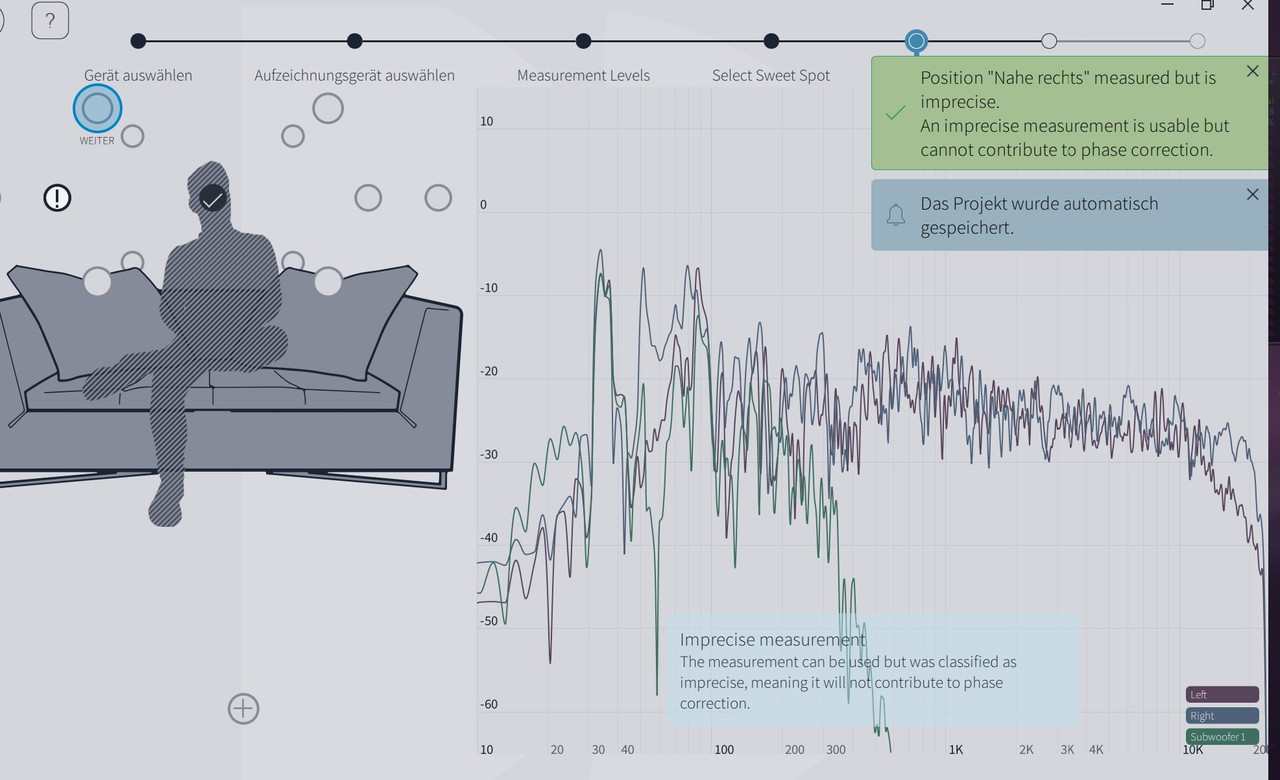

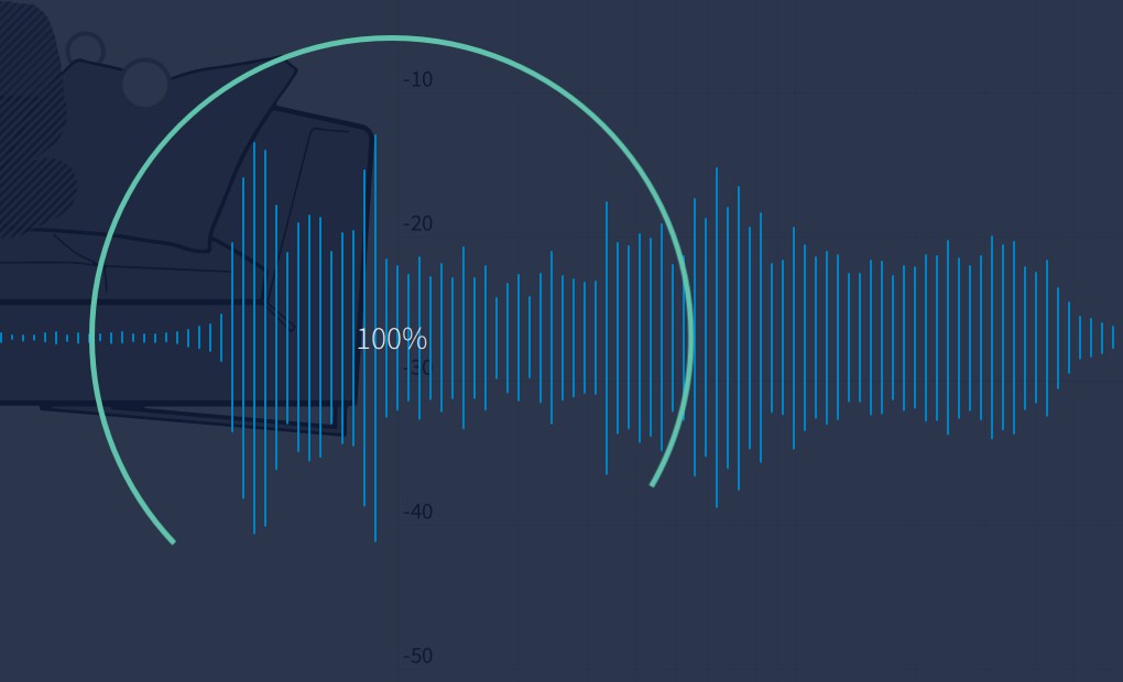

Liegt das an Dirac, oder am M33? Ich verwende das beim M33 beiliegende Micro am USB-Anschluss des Geräts, und bekomme mit diversen DL-Versionen immer den Fehler "Imprecise Measurement", egal an welchen Positionen ich messe. Offensichtlich bin ich da auch nicht alleine, das schreiben auch Anwender mit UMIK-1 und UMIK-2. Leider sehe ich keine Möglichkeit der Abhilfe, mir hängt DL so langsam echt zum Hals raus https://i.postimg.cc/bw91KTJX/Unprecise.jpg [Beitrag von Debakel am 31. Jul 2025, 15:28 bearbeitet] |
pogopogo
Gesperrt |
#5551
erstellt: 31. Jul 2025, 15:46
Wieviel Messpunkte machst du insgesamt? Hast du mal einen anderen Rechner ausprobiert? Hast du alle Hintergrund-Tasks weitestgehend geschlossen? Hast du auch die aktuellste DL-Version ausprobiert? [Beitrag von pogopogo am 31. Jul 2025, 17:02 bearbeitet] |

Moin, ich habe das beiliegende Mikro ebenfalls per USB angeschlossen. Die Software in der Vollversion lief auf meinem iMAC. Und damit habe ich mehrere Messungen für unterschiedliche Hörbereiche durchgeführt. Das hat jeweils ohne Fehlermeldung und mit sehr gutem Resultat funktioniert. Ist Dein Mikro eventuell defekt? Gruß |

Ich habe das am PC gemacht, mit mehreren Versionen von DL, auch mit der aktuellen. Der PC ist gut genug ausgerüstet, der sollte da nicht in die Knie gehen, aber auch mit allen geschlossenen Tasks ändert sich da nichts. Einen anderen Rechner habe ich halt nicht. Das Theater fängt schon beim ersten Messpunkt an, zwei weitere links und rechts davon bringen dieselbe Fehlermeldung. Könnte das noch am USB-Kabel liegen? Vielleicht versuche ich auch noch die 3.10.3, die fehlt mir noch in meiner Sammlung, anscheinend funktioniert die bei einigen ohne Fehler. |

Wozu? Das Micro ist am M33 direkt per USB angeschlossen. Ich habe jetzt die 3.10.3 getestet, damit gingen die ersten 3 Messpunkte, ich musste nur einen davon 2x starten. Mir ist auch aufgefallen, dass in der aktuellen 3.13.9 bei der Messung die Amplituden gar nicht angezeigt wurden, komisch. https://i.postimg.cc/c4NH1P4t/Amplitude.jpg |

Hatte ich bisher nur wenn das Grundrauschen im Raum zu laut oder das Mikro zu leise eingestellt war. Mein Mikro (UMIK-1) hängt prinzipbedingt allerdings per USB am PC (mit einem recht langen Kabel). Keine Ahnung warum es gefühlt immer nur im Zusammenspiel mit NAD diese Probleme mit Dirac zu geben scheint. |

Verwende das UMIK1 an einer NAD M17V2. UMIK1 per USB am Windows 11 (vorher Windows 10) Notebook. Dirac starten, Zielgerät auswählen, Korrekturfile fürs Mikro auswählen, WICHTIG MIKRO KORREKT EINPEGELN, messen, wenn man will Frequenzgang anpassen, Filter berechnen, exportieren. Hatte wirklich noch nie Probleme. ...ein einfachster Mikroständer erleichtert die Positionierung des Mikros ungemein. |

Das hat nichts mit NAD zu tun: LinkDiese Meldung hat sich nach Einführung von DLART stark gehäuft und ist in der Häufung aktuell gefühlt nicht mehr so stark ausgeprägt. Dazu kann man auch einiges auf ASR, ... nachlesen. [Beitrag von pogopogo am 01. Aug 2025, 08:47 bearbeitet] |

Morgähn für die Messung verwende ich das Originalzubehör. Gesteuert wird die Messung mit der iOS App auf dem Apfeltablet mit den angegebenen Messpunkten gemäß Grafik. Die Verarbeitung erfolgt ja nicht auf dem Tablet, sondern online! Ich denke nicht das die Berechnung auf dem Tablet statt findet. Warum sollte das nicht funktionieren. Wäre mit Verlaub Schwachsinn wenn das originale Zubehör keine ordentliche Messung möglich machen würde. Schönes Wochenende |
