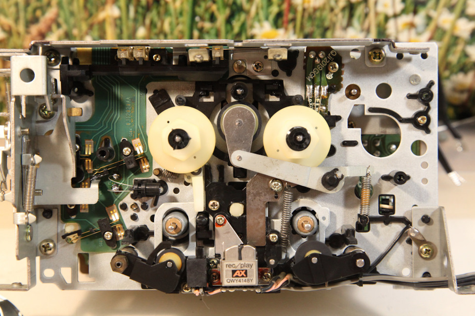

Wolte grad mal mit meinem 970 ES ein bissel Musi hören.
IMG_20190102_183707
Obwohl ich es öfters benutzt habe, zeigt es bei Tastendruck auf Play komische Reaktionen. 2018 hatte ich dem Deck neue Riemen eingesetzt. Also mal LW raus und geschaut, oh je
IMG_20220901_202922
das hätte ich jetzt nach vier Jahre nicht erwartet.
IMG_20220901_204155
Leider weiß ich Heute nicht mehr, wo ich den Riemensatz bestellt hatte.
IMG_20220901_203126
Capstanriemen sieht aber gut aus und hat noch Spannung.
IMG_20220901_210110
Leider sind auch die Schraubhülsen für die Fachabdeckung geplatzt.
IMG_20220901_205344
Der Kopfträger rutscht auch nicht mehr von selbst runter.
IMG_20220901_210010
Auch hier sind Einlaufspuren der Kugeln zu finden.
Also bleibt mal nur wieder eine volle Überholung des LW. Mal neue Riemen bestellen.
sophist1cated
#13161 erstellt: 01. Sep 2022, 22:00
Oh je, dieser Gummiriemen sieht ja furchtbar aus, und das nach der kurzen Zeit. Habe mir vor etwa 10 Jahren und vor etwa 5 Jahren so eine Tüte mit verschiedenen Größen gekauft, die sind alle noch in Ordnung.
Bei der gebrochenen Schraubhülse würde evtl helfen, vorsichtig von der Seite Sekundenkleber an der Bruchstelle zu verteilen und dann mit Isolierklebeband diese Hülse einwickeln.
Bin schon gespannt was mich erwartet beim Ausbauen des Laufwerkes aus dem K770ES. So leicht von der Seite geblickt konnte ich erkennen, dass jemand die SMD Caps ersetzt hat, auch wenn etwas unschön.

gordon99
#13164 erstellt: 01. Sep 2022, 22:33
vectra_1 (Beitrag #13160) schrieb:
IMG_20220901_210110
Wenn da genug Platz ist, die Hülse mit einem kleinen Kabelbinder zusammenziehen und mit Epoxykleber fixieren?
Bei meinem Harman Kardon TD 420 hatte ich mal den Schubladenriemen ersetzt. Nach ein paar wenigen Jahren war der auch wieder hin. Dann (glaube ich) einen von Thakker. Der scheint stabiler zu sein.
Aber grundsätzlich viel Erfolg mit der Überholung.

#13166 erstellt: 01. Sep 2022, 22:44
Das geht ganz schnell. Wenn man beim Eindrehen der Schraube ein leises "Knack" hört, ist es passiert. Ebenso beim zu fest anziehen. Die Schraube muss solange angesetzt werden, bis sie leichtgängig drehbar ist. Bei spürbarem Widerstand wird schon ein Parallelgewinde geschnitten u. das Material gibt nach. Plastikgewinde öle ich leicht.
Nachdem mir das mal an einem Dat-Laufwerk passiert ist, habe ich seitlich in die Hülsen zwei Schlitze mit einem Cuttermesser eingefügt, Kupferlitze drumgewickelt u. verdrillt. Einer Klebung, die Materialspannungen halten soll, vertraue ich nicht so richtig.
p.seller
#13167 erstellt: 01. Sep 2022, 22:52
Bei Plastikgewinde drehe ich erst gegen die Uhr und nach einem kleinen Hops habe ich in den meisten Fällen den Anfang des Gewindes erwischt.

Hier ein Vergleichsbild vom RS-B-100:
Der Rahmen der Bandführung aus Metall, die Bandführung selbst ein Kunsttsoffeinsatz.
