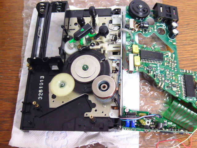

So genug mit eurer KI Mucke. Jetzt wird wieder mal repariert. Das Onkyo TA 2500 von Sunlion hat ja Probleme den Kopfschlitten gleichmäßig hoch und wieder runter zufahren. Ja klar zuerst tipt man ja immer auf den Servomotor bei diesen Sankyo LW. Dies ist ja auch völlig berechtigt, da jes ja schon sehr viele getroffen hat. Also ran ans Werk. ![]() ![]() Als erstes hatte ich mich schon gewundert, dass die Kassettenschachtabdeckung lose war. Kein Wunder wenn der Plastikhalter sich vom LW gelöst hat. ![]() ![]() Wie gemein ist das denn. Die dritte Schraube, die den Servomotor samt Schnecke hält, liegt genau unter dem Federblech für den Kopfschlitten. ![]() ![]() Die Schnecke selbst, hat noch einmal eine Art Federblech, die von unten am LW angeschraubt ist. Ursprünglich war da mal weiches Fett. Es ist nur noch eine harte Masse. Dadurch dreht sich die Schnecke natürlich viel schwerer als normal. Ich werde es erst einmal säubern und neu fetten. Wenn ich Glück habe, brauche ich den Motor nicht auszulöten, um ihn dann zu reparieren. ![]() ![]() Die sieht schon arg beansprucht aus. ![]() ![]() Die Kontakte werden natürlich auch noch mal gereinigt. Fortsetzung folgt. |

Kurze Rückmeldung zu dem LW. Rein mechanisch dreht sich die Schnecke nun sehr schön leicht. Die Kontaktschalter waren verschmutzt. Trotzdem wurde zwischen 50 und 100 Schaltvorgängen, egal aus Play, Record, FF Vor oder zurück und Musiksuchlauf, 1 Mal ein Playblinken ausgelöst. Dabei war aber der Kopfschlitten komplett unten und die Kassette konnte ich entnehmen. Reproduzieren konnte ich dies nicht mehr. Der Fehler verschwand nur, wenn man das Deck abschaltet und ein Paar Minuten wartet bis zum nächtsen Start. Sieht wohl doch so aus, dass der Motor einen Todpunkt hat. |
Sunlion
Inventar |
#22208
erstellt: 04. Apr 2026, 22:07
Ja, so war's bei mir auch. Erst nur vereinzelte Aussetzer, aber mit zunehmender Tendenz. |

Andy, guck mal bitte diese schwarzen Plastik-Stege ganz genau an. Manchmal sind die an einer Seite unten am Chassis angebrochen. Das gibt Instabilität. Ich hasse dieses Sankyo-Spar-Laufwerk. Es hat den Namen Sankyo eigentlich nicht mehr verdient... |
vectra_1
Inventar |
#22210
erstellt: 05. Apr 2026, 21:23
@Manfred, da widerspreche ich dir nicht, ich hasse alle Sankyo LW, da die Motoren der größte Schrott sind. Bei Sony LW habe ich in 30 Jahren einen einzigen Motor defekt gehabt. Bei diesem war auch nur das Lager ausgeschliffen. |

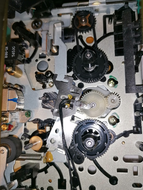

So ich habe den Motor nun ausgebaut und zerlegt. ![]() ![]() Die Schnecke ging echt schwer runter. ![]() ![]() Huch was ist das von grünes Zeug auf dem Anker? Farbe oder oxydation von irgend etwas? Sollte es man entfernen? ![]() ![]() An der Magnetschicht und am Lager sind keine Auffälligkeiten zu sehen. ![]() ![]() Sieht eigentlich noch ganz gut aus. Aber es wird trotzdem neu poliert. ![]() ![]() Dafür sind die Kontakte recht schwarz und müssen gesäubert werden. Morgen gehts weiter und berichte. ach ja, allen ein Frohes Osterfest. |

Bei bisherigen Motoren von Sankyo, war immer blankes Metall zu sehen. Ich weiß nicht, ob das Auswirkungen zum Magnetfeld hat. |
Sunlion
Inventar |
#22214
erstellt: 05. Apr 2026, 21:39
Sieht aus wie Grünspan. Ist das außen auch Kupfer? Chatty meint dazu: „Grünspan“ (korrekt: Kupferkorrosion, meist Kupferacetat/-carbonat) bildet sich auf Kupferteilen, also z. B. auf Wicklungen oder am Kollektor eines Rotors. Diese Stoffe sind nicht ferromagnetisch, beeinflussen also das Magnetfeld nicht direkt im Sinne von „verstärken“ oder „abschwächen“ wie Eisen es tut. Die Effekte entstehen eher über Umwege: Erhöhter elektrischer Widerstand Korrosion wirkt isolierend. Das verschlechtert den Stromfluss in Wicklungen oder über den Kollektor → geringere Stromstärke → schwächeres Magnetfeld. Kontaktprobleme (bei Bürstenmotoren) Grünspan am Kollektor kann den Kontakt zu den Bürsten verschlechtern → Funkenbildung, unruhiger Lauf, Leistungsverlust. Ungleichmäßige Feldverteilung Wenn einzelne Wicklungsbereiche stärker betroffen sind, kann das Magnetfeld lokal schwächer werden → Vibrationen oder schlechter Wirkungsgrad. Thermische Effekte Schlechter Kontakt → mehr Wärme → weitere Schädigung der Isolation. Kurz gesagt: Grünspan verändert nicht direkt die magnetischen Eigenschaften des Rotormaterials, aber er verschlechtert die elektrischen Bedingungen, und dadurch wird das erzeugte Magnetfeld indirekt schwächer oder ungleichmäßig. [Beitrag von Sunlion am 05. Apr 2026, 21:46 bearbeitet] |
vectra_1
Inventar |
#22215
erstellt: 05. Apr 2026, 21:45
Nee, irgend ein Metall. Wenn man genauer hinsieht, erkennt man, dass der Anker unter den Wicklungen auch grün lackiert ist. Ich vermute mal um einen Kurzschluß der Spulen zum Anker zu vermeiden. Aber aussen ist die Farbe teilweise schon ab und fasst sich an wie Mehl. |
Sunlion
Inventar |
#22216
erstellt: 05. Apr 2026, 21:49
Leck mal dran. Fällst Du nach links, ist es Grünspan. Fällst Du nach rechts, ist es Lack. |
Rabia_sorda
Inventar |
#22217
erstellt: 05. Apr 2026, 23:33
Das ist Lack und dieser soll(te) vor Oxidation schützen. |

Moin, ja, man hat das Kernpaket gruen lackiert. Oder sogar Kunstharz getaucht, um den Wickeldraht vor den Kanten zu schuetzen. Damit der Durchmesser stimmt, den Umfang ueberschliffen. Gruenspan kann es nicht sein, das Kernpaket ist aus Dynamoblech, also Eisen (besser: Stahl) geschichtet. Das rostet, aber spant nicht gruen ;-) Eine etwas hinbterhaeltige Fehlerquelle gibt es noch an diesen Motoren. Das ist die schwarze Scheibe unter dem Kollektor. Entweder bildet das Ding einen Kondensator oder VDR-Widerstand zur Funkentstoerung. Kann hin und wieder durchschlagen und niederohmig werden. 73 Peter |

Danke Peter für den Hinweis. Wenn ich alles sauber gemacht habe, werde ich es mir mal genauer anschauen. |

So habe mal das Motörchen geputzt und gewienert. ![]() ![]() Der meiste Schmutz war in den kleinen Zwischenräumen. Aber alles schön sauber bekommen. ![]() ![]() Auch die Schleifer waren schwarz. Nun wieder sauber. Und womit habe ich es diesmal gemacht? ![]() ![]() Einfach mal damit. Es geht sehr gut und man muss danach nur noch polieren. ![]() ![]() Vor dem Zusammenbau habe ich natürlich die Lager frisch beölt. Dann pro Richtung 30 min Testlauf. Keine Auffälligkeiten und der Motor wurde auch nicht warm. Danach habe ich den Echtbetrieb mit 30 min durchgeführt. Kurz angedreht dann Stillstand und dann Richtungswechsel. Und dann wieder von vorn. Auch hierbei keine Probleme und kein Todpunkt. Habe dann mal versucht, die Welle mit den Fingern im Betrieb festzuhalten. Es wurde sehr warm zwischen den Fingern. Aber was mir auffiel war, dass der Motor in einer Richtung etwas mehr Kraft hat. Ist das als normal anzusehen oder sollte man sich da Gedanken machen? Morgen baue ich ihn ein und werde dan testen. |
