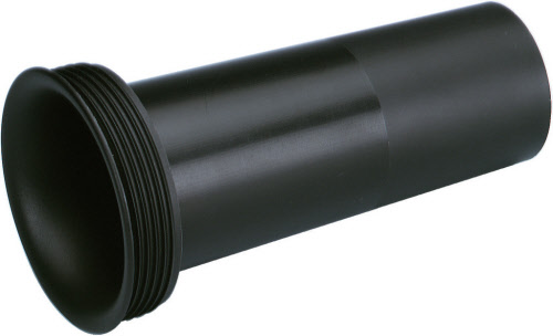

und mal im Ernst, das mit dem Reflexrohr ist doch blöde und entweder ich hab nen Fehler gemacht oder die HH hat das so nicht gemacht. Wenn man die Dämmung (Bondum800) unten anliegend als U einleget, dann passt das Rohr mit der Zusätzlichen Rundung/Öffnung nach Innen (HP50) nichtmehr richtig. Ein glattes Rohr dagegen hätte genau auf der Dämmung aufgelegen. Die Dinger haben sich jetzt durch den Druck minimal gegeneinander verschoben und ich hab ne leichte Kante innen im Rohr wo die beiden Teile aufeinandertreffen.
Fux123
#431 erstellt: 05. Nov 2016, 17:06
Hallo,
die Korrektur ist ja gut gelungen. Solche Problemchen kennt wohl jeder Selbstbauer.
Die Sache mit dem Reflexrohr ist tatsächlich nicht optimal entwickelt. Ein kleiner Knick sollte aber keine Auswirkung auf den Klang haben.

Sollte ich sie doch eines Tages mal nachbauen, werde ich ein abgerundetes 50er Rohr mit 100 mm Länge nehmen, auf die innere Abrundung verzichtend:
http://www.hellsound.de/contents/media/l_br-50hp.jpg
