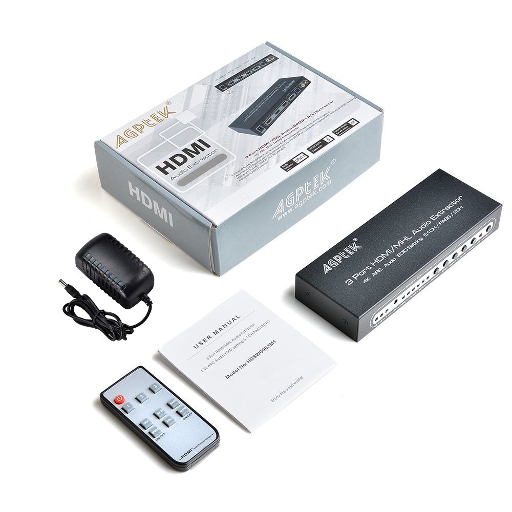

Moin zusammen,
ich würde gerne meinen TV-Ton auf den Sonos Speakern in der Wohnung hören.
Mein Setup:
Sky-Receiver, AVR (Denon X1200), Sonos Connect, AGPtEK 4Kx2K HDMI/MHL Switch Audio Extractor
Die Verkabelung:
TV -> Audio Extractor Out (HDMI)
Sky-Receiver -> Denon (HDMI)
Sonos Connect Digital Out-> Denon Digital In (Toslink)
Audio Extractor L/R -> Sonos Connect Analog In (Cinch)
Denon HDMI out -> Audio Extractor In (HDMI)
Ich hoffe, dass kann man sich einigermaßen vorstellen.
Der "Standardgebrauch" funktioniert auch. TV Bild und Ton über Denon kommt.
Der Sonos Connect erkennt auch einen Eingang.
Wenn ich diesen aber an den Play 1 in der Wohnung wiedergebe kommt kein Ton.
Kann mir wer helfen?
Grüße aus Hamburg,
Alex
thomasfoerster
#4153 erstellt: 17. Mrz 2017, 20:45
Hallo Alex,
hast Du denn mal versucht, ob aus der Audio Extractor Ausgang überhaupt was rauskommt?
Dass der Sonos Connect einen Eingang erkennt, sag leider nichts aus, wie ich schon feststellen durfte.
Sobald ich an meinen etwas dranhänge und einschalte, meint der Connect, da käme was, auch ganz ohne Signal.
Kannst Du den Ausgang des Audio Extractors mal an einen Eingang des Denon hängen?
Gruß
Thomas
Master_J
#4154 erstellt: 17. Mrz 2017, 20:47
Also ARC?
Das funktioniert so schon nur mit Glück.
Das geschieht mechanisch.
"Es steckt was in der Buchse"
Du wirst kein Tonsignal anliegen haben.
Teste mal mit einem mp3-Player o.ä. direkt am Connect.
Gruss
Jochen
balex223
#4155 erstellt: 17. Mrz 2017, 22:22
ARC ist am TV und Denon ausgeschaltet.
Kann auch noch separat am Audio Extractor ein- und ausgeschaltet werden.
Der Test mit einem mp3-Player o.ä. (Handy) direkt am Connect konnte erfolgreich durchgeführt werden.
Habe auch mal zum Test den Denon aus der ganzen Verkabelung genommen.
Leider hat dies auch zu keinem Fortschritt geführt.
Auf diesem Bild sieht man die Fernbedienung vom Audio Extractor. Habe mal alle Knöpfe durchprobiert. Immer noch nichts
Jemand noch eine Idee?
thomasfoerster
#4156 erstellt: 18. Mrz 2017, 01:42
Leider keine Idee, außer, dass Du für dieses Problem wahrscheinlich hier wenig Hilfe findest.
Damit möglichst viele Leute, die so einen Audio Extractor besitzen, Dein Problem sehen, solltest Du vielleicht einen neuen Thread in einem passenderen Unterforum aufmachen.
Hier sehen es ja nur die Sonos-Besitzer, aber es scheint ja ein Problem dieses Geräts zu sein.
Viel Erfolg
Thomas

balex223
#4170 erstellt: 24. Mrz 2017, 20:56
Hat denn ein Sonos Connect Besitzer einen HDMI Audio Extractor + AVR im Einsatz?
Mittlerweile habe ich was aus dem Audio Extractor in den Connect eingespeist bekommen (SPDIF out vom Extractor -> SPDIF/Chinch Wandler -> Sonos Connect in). Allerdings hatte ich in diesem Fall keinen AVR dazwischen. Verwende ich die selben Einstellungen mit AVR dazwischen kommt nichts an.
Bin für jede Empfehlung wie man HDMI Ton vom AVR über Sonos Connect abspielen kann dankbar.
FarmerG
#4171 erstellt: 24. Mrz 2017, 22:06
Der AVR muss an seinem digitalen Ausgang ein 2.0-codiertes Signal mit passender Samplingfrequenz für Deinen Connect ausgeben - allerdings wird er von mehrkanaligen Quellen an seinen Eingängen kein Stereo-Downmix für seinen SPDIF-Out durchführen können.
Das macht in der Regel der Fernseher, wenn so eingestellt und ein passender Codec (z.B. DTS, DD+, ...) vom Fernseh-Hersteller lizensiert wurde.
[Beitrag von FarmerG am 24. Mrz 2017, 22:15 bearbeitet]
balex223
#4172 erstellt: 24. Mrz 2017, 23:43
Danke für den Hinweis, aber der AVR (Denon X1200) hat keinen SPDIF out.
Das Signal kommt vom HDMI Audio Extractor.
Mein Setup (siehe auch ein paar Posts weiter oben):
Die Verkabelung:
Audio Extractor Out (HDMI) -> TV HDMI in
Sky-Receiver und sämtliche Videoausgabe Geräte -> Denon HDMI in
(Sonos Connect Digital Out-> Denon Digital In (Toslink))
Am Extractor kann man auch zwischen drei Modi wählen:
Passtrough, 2.0, 5.1
Beim Test ohne AVR kam auch nur bei der 2.0 Einstellung was brauchbares an. Bei den anderen beiden gab es nur Rauschen.

Dem recht gebrochenem Deutsch des Anbieters vom AudioExtractor ist zu entnehmen, dass dieser keinen Stereo-Downmix am RCA bereitstellen kann und per SPDIF ein externer Decoder verwendet werden müsste.
Somit bleiben die beiden analogen Cinch-Ausgänge stumm, wenn per HDMI Mehrkanalsound zugespielt wird.

Sorry, ich hab einen copy/paste Fehler in meinem letzten Post.
Anstatt
sieht es momentan so aus:
Audio Extractor SPDIF out -> Digital zu Analog Audio Konverter ->Sonos Connect Analog In (Cinch)
Über SPDIF out müsste es laut Hersteller ja gehen, oder habe ich das falsch verstanden?
FarmerG
#4175 erstellt: 25. Mrz 2017, 15:19
Dein DA-Konverter unterstützt ebenfalls keinen 5.1-Stream an seinem digitalen Eingang, woraus er dann einen analogen Stereodownmix erstellen müsste.
