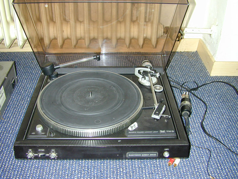

Hallo Dual-Experten, ich habe folgendes Problem mit meinem 728: Der Gleichlauf ist nicht in Ordnung, die Geschwindigkeit zieht immer mal wieder in unregelmäßigen Abständen hoch. Was kann man machen ???? Gruß und schon mal vielen Dank, Silberfux |
