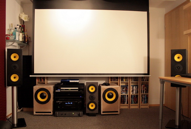

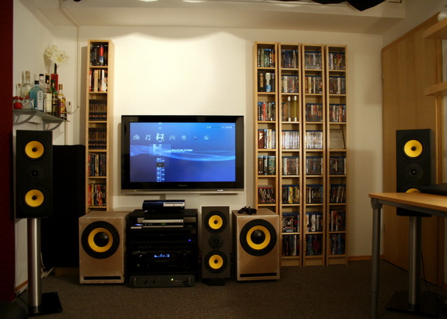

Dann möchte ich auch meinen aktuellen Stand meines kleinen Studentenkinos vorstellen.

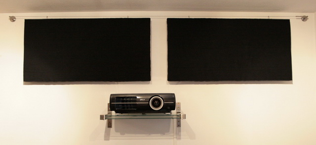

TW5000 und Basotect Absorber:

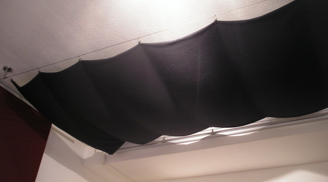

Molton gegen Streulicht an der Decke:

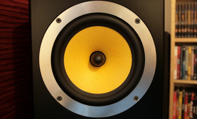

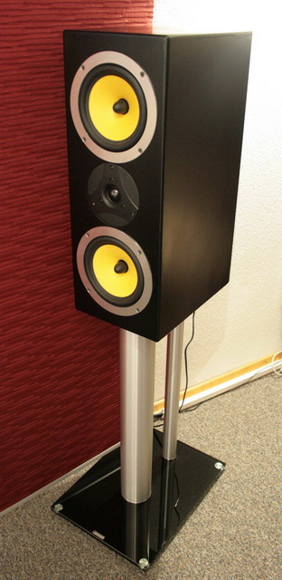

Meine Imag2 wurden noch etwas verändert:
Das alles sehende Auge
Hoffe es gefällt.

Toll, vor Allem die Detaillösungen (Basotect-Absorber und Molton an der Decke mit Ikea-Vorhangdrähten, super! )!
Aber was is das, Du fauler Sack hast die beiden Subs noch nicht schön gemacht, loslos, Finish drauf!
Sehr geile Sache, würd ich gern mal nen Film sehen bei Dir!

@Nemesis83
du hast schöne LS ich persöhnlich würde sie anders aufstellen aber jedem so wie er mag

Im grunde sind auch die Lautsprecher noch nicht lackiert.
Die Metallringe waren der erste Schritt zu einer kompletten umlackierung.
Kommt alles wenn die Tage und Nächte etwas wärmer werden und der Lack nicht sofort einfriert.
Aber hast natürlich recht, stehen schon viel zu lange roh im Zimmer rum.
Ist aber auch schwer, erst möchtem an sie nur mal kurz testen und dann nicht mehr hergeben.
@Horstix
Schlag was vor! Bin für alles offen habe aber in meinen Augen alle Möglichkeiten schon getestet.
Sind 13qm. Ist nicht viel um die optimale Position für 100" Leinwand + Lautsprecher+ Schreibtisch + Regal für die Studienordner zu finden.
Wirklich problematisch ist aber nur der rechte LS.
Aber steht er weiter im Raum ist er im Bild, steht er weiter hinten kommt man nicht mehr in den Raum.
Die klangbühne ist bei Stereo um 20cm von der mitte nach rechts verschoben. Im Heimkinobetrieb merkt man das nicht.

Das sieht aus, als hört es sich gut an
Fällt der Krimskrams da links aufm Regal nicht runter beim hören ?

Echt saubere Arbeit kann man da nur sagen. Aus deinem kleinen Raum haste einiges rausgeholt. Filme gucken macht da bestimmt Spaß

Den hätte ich auch auf dem Kicker ... steht da rechts der Schreibtisch vor?

z.B. Den Center quer hinstellen anstelle der PS3. Die Front LS wenn geht etwas weiter zur Leinwand hin.
Bei 13m² ist das aber auch nicht so leicht alles pefekt unter zubringen wenn das keine reines Heimkino ist
Man muss ihn nur schnell genug austrinken.
Ja bist du des Wahnsinns fette Beute
Um Gottes Willen, der größte Fehler der sich in den Heimkinos dieser Welt eingeschlichen hat.
Ein D'Appolito Center darf man niemals hinlegen auch wenn man das immer so sieht.
Ich habe ein neues Rack gebaut nur damit ich ihn hinstellen kann!!
Ein hingeleger D'Appolito sorgt für refelxionen an den Boden und Decke. Stellt man ihn hin erfüllt erseinen Zweck und erfreut alle Kinogäste auf der breite mit einem tollen Klang
Und wie gesagt, stellt man die LS seitlich auch nur 2cm nach innen verdecken sie den äußeren Plätzen das Sichtfeld.
Da hast Du völlig Recht. Das ist eine Groteske auf die ich immer wieder - auch hier im Forum schon oft - hingewiesen habe.
Was bei Deiner Anordnung allerdings problematisch ist: der Center steht nicht nur deutlich niedriger als die beiden Front-LS, sondern auch alles andere als auf Ohrhöhe.
Wobei: bei 13 Quadratmetern muss man wirklich nachsichtig sein.
Jup, ist mir bewusst.
Den Center habe ich vorne angewinkelt so das ich das Problem etwas kompensieren kann.
Ohne eine schalldurchläßige Leinwand oder einer die unter der Decke hängt wird man eine D'Appolito Anordnung aber leider niemals auf höhe der fron LS und gleichzitig auf Ohrhöhe bekommen.

Ohne eine schalldurchläßige Leinwand oder einer die unter der Decke hängt wird man eine D'Appolito Anordnung aber leider niemals auf höhe der fron LS und gleichzitig auf Ohrhöhe bekommen. :(
Es sei denn, man nutzt eine herrlich bequeme Liege als Sitzgelegenheit und kann dadurch die Leinwand etwas höher als üblich hängen.
