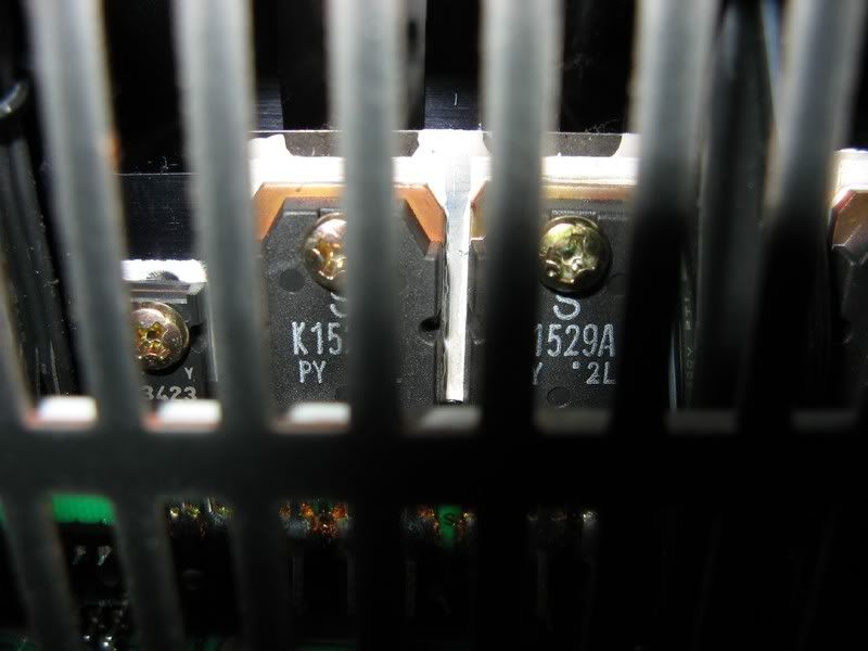

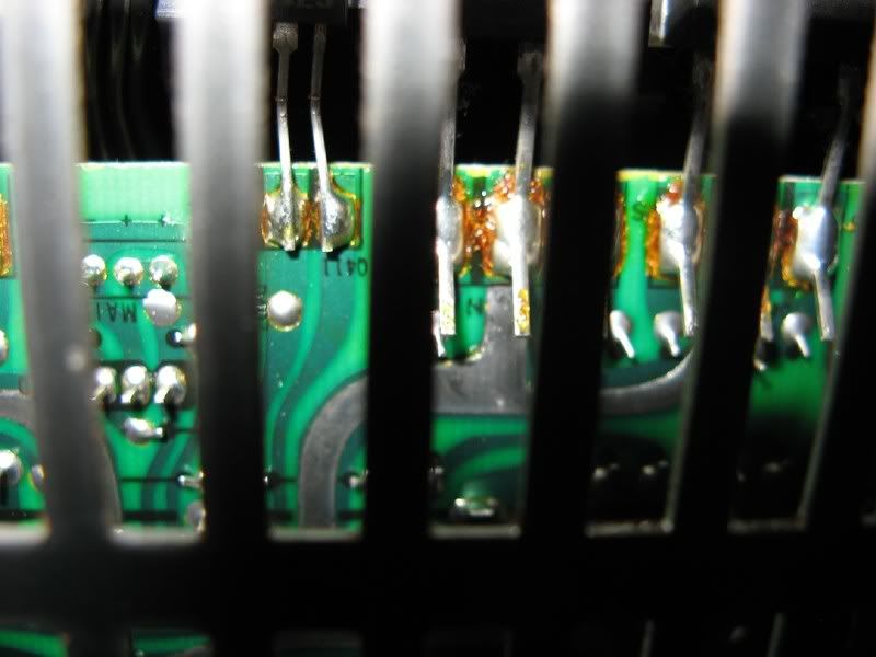

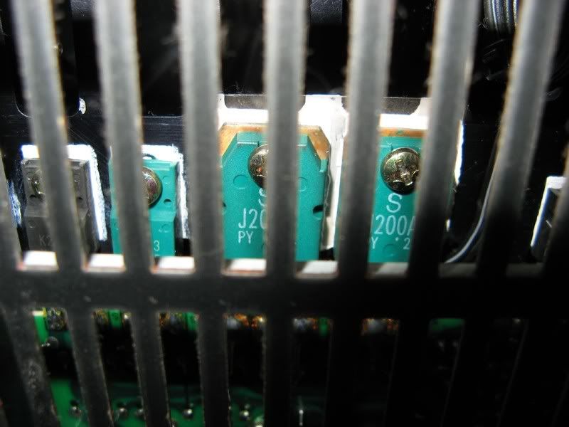

zu dem TAF 808 habe ich mal eine Frage.
Ich habe mal von der Unterseite auf die Innereinen geschaut. Dabei fiel mir auf, dass bei den Leistungstransistoren (also die, die auf die Kuehlrippen aufgeschraubt sind) noch jede Menge Flussmittelrueckstaende vorhanden sind sowie die Beine der Transistoren nicht abgeschnitten wurden. Das trifft aaber auf den Rest der Platine nicht zu.
Bilder sind hier:
http://i44.photobucket.com/albums/f26/chalcedon/Bild2.jpg
http://i44.photobucket.com/albums/f26/chalcedon/Bild4.jpg
http://i44.photobucket.com/albums/f26/chalcedon/Bild3.jpg
Es sieht nicht so aus (Schrauben), als ob der Amp mal geoeffnet wurde. Ist das fertigungstechnisch so normal (wenn die Transistoren erst angeschraubt werden und dann an die Platte geloetet werden), oder wurde hier wohl doch noch mal nachtraeglich geloetet?
