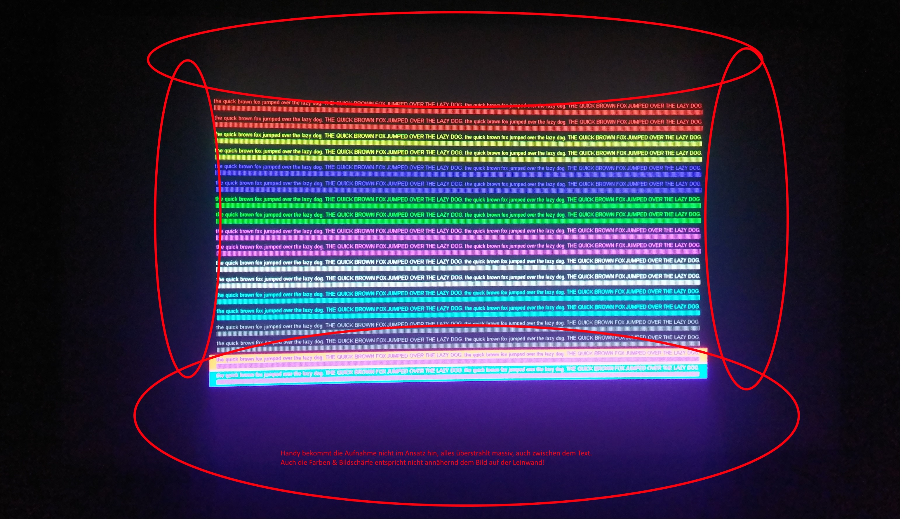

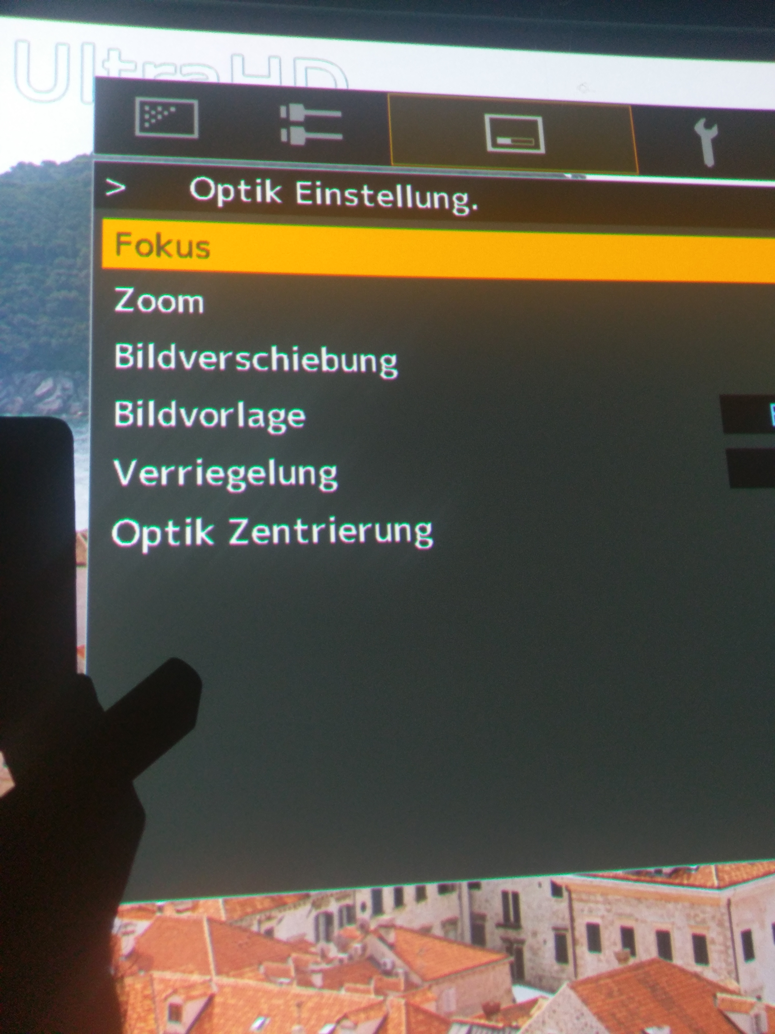

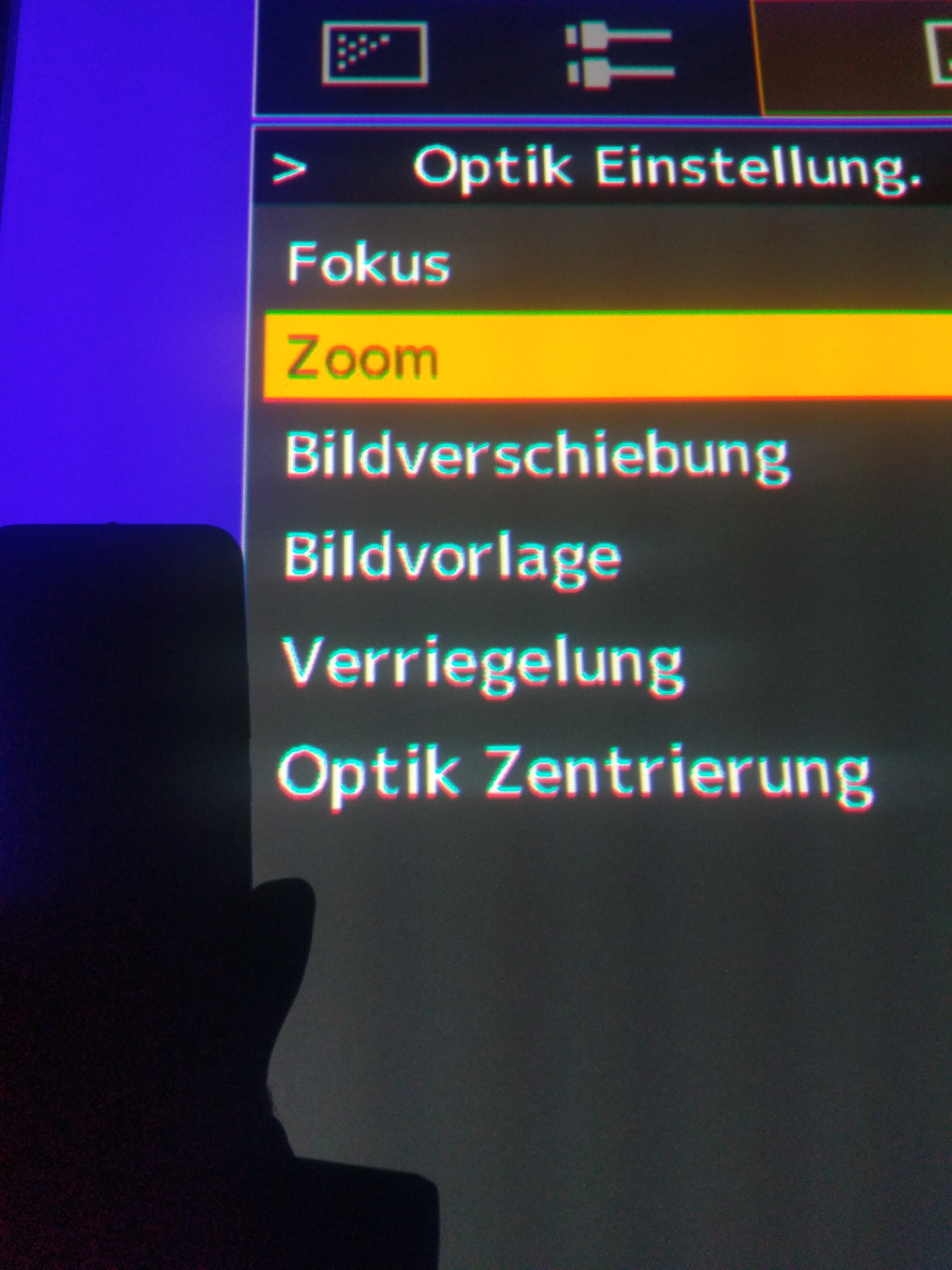

Ok., verstanden. Mglw. Chromatische Abberation.
Meiner macht sowas nicht. Wenn ich warm justiert habe, sehe ich solche Farbsäume auch aus der Nähe nicht. (Vielen Dank
hajkoo für Deine hochgelobte Einschätzung, Hochrechnung)
Also ist das Objektiv nicht in Ordnung oder es ist doch etwas nicht im rechten Winkel? Ist die Leinwand absolut plan - sind ev. diverse leichte Wellen drin?
Gruß

BulletToothTony (Beitrag #5002) schrieb:
Wie gesagt, die Farben liegen gut übereinander, ergo bringt eine Pixelverschieben keine wirkliche Verbesserung.
Was ist den hier los!
Ich sehe auf deinen Bildern das bei der fein Einstellung alles auf null steht! Was ist bei der pixel Einstellung? Blau muss runter, schau noch mal

George_Lucas (Beitrag #5001) schrieb:
Magenta-Farbsäume sprechen eher für chromatische Aberrationen als Konvergenzabweichungen.
Das lässt sich leider nicht mit Bordmitteln korrigieren.
Ich hab vorhin bei mir im Kaltzustand mal geguckt. Da sieht die horizontale Abweichung auch magenta aus. Diese läßt sich aber vollständig per Konvergenz Korrektur beseitigen.
Gruß

#5009 erstellt: 05. Mai 2019, 22:08
Natürlich lässt sie das, es gibt keinen Grund warum CA nicht durch eine Konvergenzkorrektur ausgeglichen werden könnte. Der schlimmste Fehler der bei rein digitaler Korrektur übrig bleiben kann ist ein halber Pixel Versatz.

BulletToothTony
#5016 erstellt: 05. Mai 2019, 23:23
George_Lucas (Beitrag #5004) schrieb:
Wenn du das Bild so gut es geht fokussierst, siehst du dann überhaupt noch Farbsäume vom Sitzplatz?
Nein
Habe aber auch kein Vergleich zu anderen N Modellen.
Weiß nicht ob andere mit weniger Farbsaum abbilden...sprich somit schärfer sind.
@oto1
Hat nicht viel gebracht, man könnte 1 klick nach unten.
Das bringt nur eine minimal Abschwächung.
Wenn ich mit rot auch noch runtergehen, wirds grün...Ist ja klar.
[Beitrag von BulletToothTony am 05. Mai 2019, 23:26 bearbeitet]

BulletToothTony
#5019 erstellt: 06. Mai 2019, 09:17
Wenn ich das so mache, dann hab ich oben rot, Mitte grün und unten blau.
Dann sitzt nichts übereinander

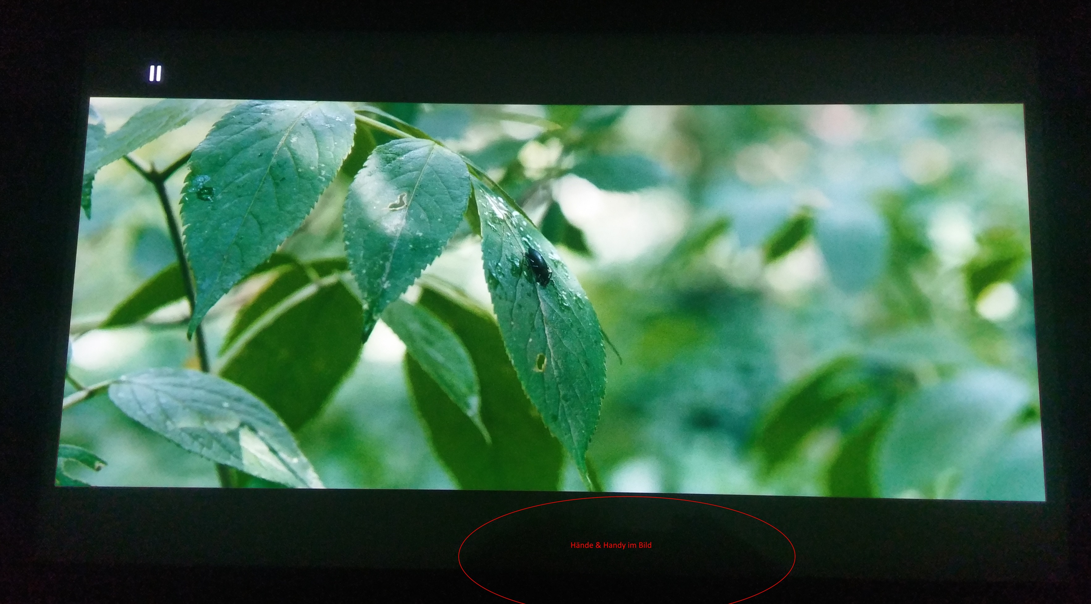

So wie versprochen hier mein erster Erfahrungsbericht zum N7
Vorab aber noch ein wichtiger Hinweis:
Ich habe kein Messequipment, daher beschreibe ich im folgenden meinen subjektiven Bildeindruck. Der Projektor wurde von einem Fachmann kalibriert, deswegen gehe ich davon aus, dass vorne aus dem Objektiv das Optimum, welches mein Gerät zu leisten im Stande ist, auch rauskommt.
Auch möchte ich anmerken, dass ich absolut Markenneutral eingestellt bin, weil hier in diesem Thread auch immer wieder der Markenjihad aufgeflammt ist. Mein vorheriger Beamer war ein Sony HW55. Wenn in ein paar Jahren wieder ein neuer Beamer ansteht, würde ich auch wieder einen Sony (oder andere Marke) nehmen, wenn der dann besser ist als andere Geräte.
So nun aber genug des Vorgeplänkels.

Aber nun zum Eindruck:
Optik und Haptik:
Das Gerät fühlt sich sehr Wertig an und ist gut verarbeitet. Der N7 ist allerdings ein echtes Monster was Größe und Gewicht angeht. Allein sein Aussehen lässt keinen Zweifel daran, dass es sich hier nicht um einen Projektor für die nächste Powerpoint-Präsentation handelt.
Bileindruck:
Projiziert wird auf eine 230cm breite Xodiac Rahmenleinwand (16:9). Zugespielt wird von einem Oppo UDP 205. Das Bild ist absolut fantastisch um es in zwei Worte zu fassen. Der N7 erzeugt ein sehr natürliches Bild mit toller Plastizität. Die Bildschärfe ist bis in die Randbereiche sehr gut. Alles in allem eine mehr als deutliche Steigerung zu meinem alten HW55 (auch wenn der Vergleich natürlich nicht wirklich fair ist)
Ich habe natürlich auch direkt nach Problemen geschaut, die in diesem Thread angesprochen wurden.

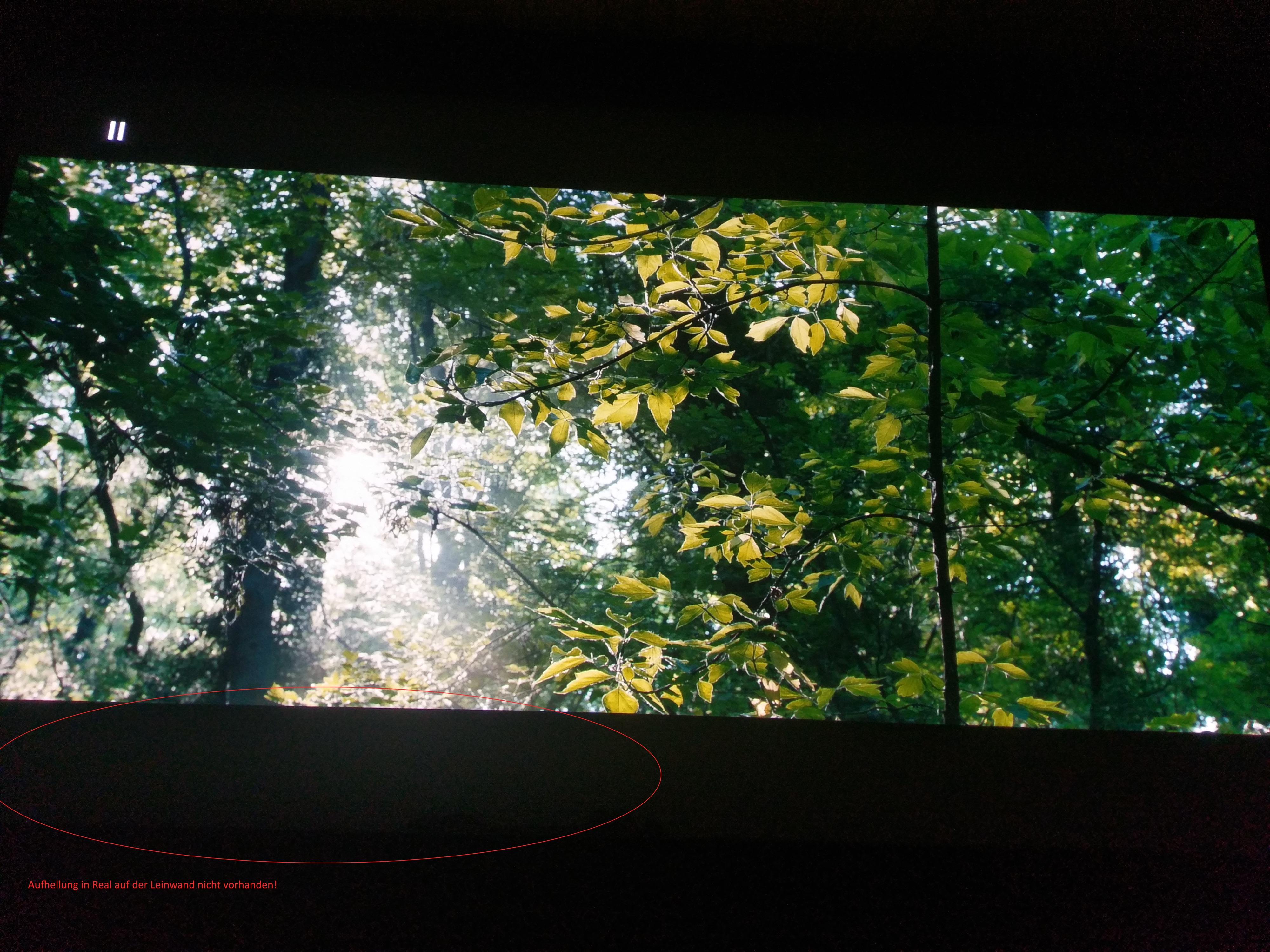

Aufgehellte Ecken:
Sind mir bei meinem Gerät keine aufgefallen. Ein komplett schwarzes Bild ist auch gleichmäßig dunkel
Streaking:
Sehr minimal horizontal und im Prinzip nur bei bestimmten Testbildern überhaupt zu sehen. Im normalen Filmbetrieb sehe ich in der Richtung gar nichts.
