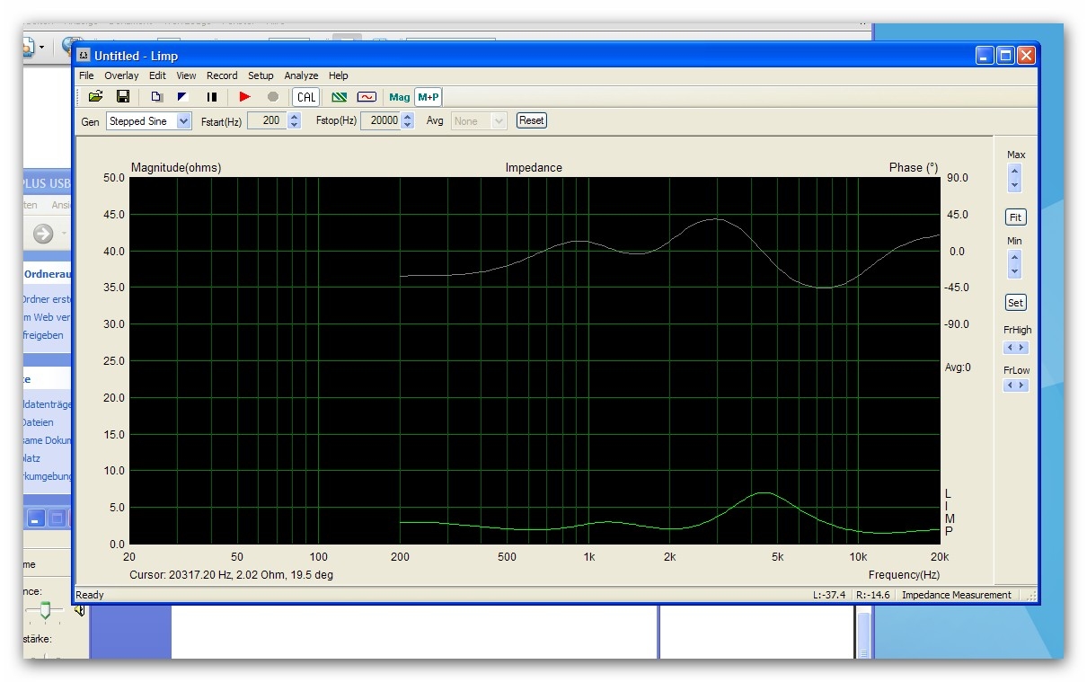

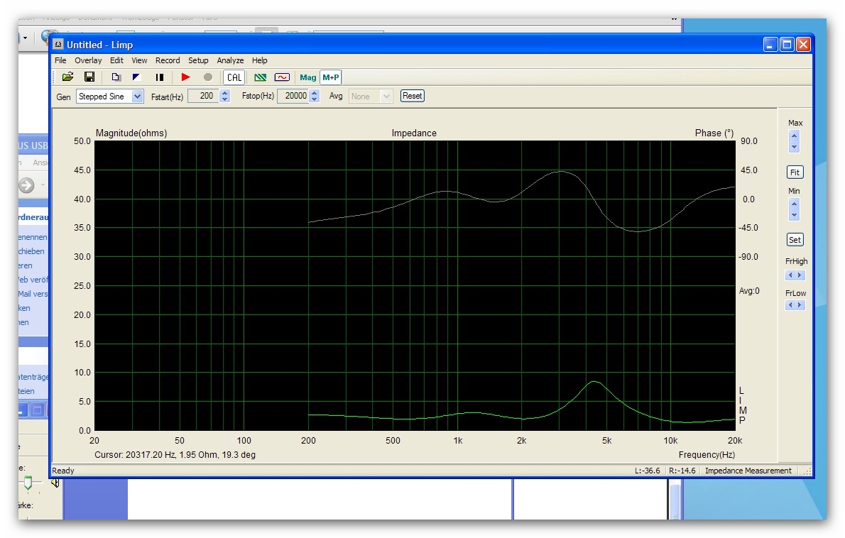

hardybayer schrieb:
@Ale#: Ohne Messung kann niemand Dir sagen ob ein Kondensator defekt ist. In 90% der Fälle glaube ich nicht an die ausgetrockneten Elkos. Das gibt es, aber viel seltener als behauptet wird.
LCR Messbrücke dran - messen.
Impedanzschrieb der kompletten Box ist am Aussagekräftigsten.
Ob es sinnvoll ist, Teile zu tauschen muss im Einzelfallentschieden werden. Es ist z.B. sinnvoll, den 250 MF bei der RS1 gegen 250MM bei der RS1b zu tauschen. Fast immer ist aber damit nicht getan.
Einfach nur wild tauschen geht fast immer in die Hose.
Hallo,
Ich wollte eigentlich nur deine Meinung zu dem Thema erfahren.
Aber wenn wir schon bei den Impedanzmessungen sind… Habe ich die auch auf die Schnelle gemacht, akustische mache ich aber später.
Rechte MH Panel: http://www.qpic.ws/images/Wmf19297.jpg
Linke MH Panel:http://www.qpic.ws/images/c5u19407.jpg
mfg Alex
