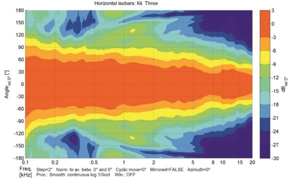

#34611 erstellt: 09. Sep 2020, 21:04
Ne, die Grenze von Orange zu Gelb (Mein Beispiel der 8341) gilt. Sonst würde das bei S&R auch keinen Sinn ergeben.
PS: Ich bin ganz Ohr, Herr Hüb'!
[Beitrag von MarsianC# am 09. Sep 2020, 21:05 bearbeitet]
Tobiii2
#34612 erstellt: 09. Sep 2020, 21:08
Was sagt denn die Legende? +3 db bis -3 dB. Sind 6 dB. So noch nie gesehen, aber so interpretiere ich das.
hmt
#34613 erstellt: 09. Sep 2020, 21:09
Nein, es sind schon 6 db gemeint.
[Beitrag von hmt am 09. Sep 2020, 21:11 bearbeitet]
Wooderson
#34614 erstellt: 10. Sep 2020, 10:28
Vielleicht noch mal ein kleiner Exkurs wie man Sonogramme liest, hier schien es ja einige Missverständnisse zu geben:
* Es zeigt das Abstrahlverhalten unter Winkeln in einer Ebene, meist horizontal oder vertikal
* Meist ist es normiert auf die 0-Achse, d.h. die anderen F-Gänge unter Winkel zeigen nur die Abweichung davon
* Diese Kurven werden dann nebeneinander gelegt und zwar so, das sie der vertikalen Achsen, welche die Winkel aufzeigen, zu zuordnen sind. Meist sind es 180 bis -180°, also ein voller Kreis. Wichtig ist zu verstehen, das der kreis in beide Richtungen abgetastet wird, daher die positiven und negativen Werte, die dann später addiert werden.
* Die horizontale Achse zeigt die Frequenz, so wie wir es von anderen Diagramtypen kennen.
* Nun kommt das tückische: Es ist eine 3. Datendimension abgetragen und zwar farblich in Form einer "heatmap", d.h. die Farbabstufen korrespondieren mit dem Pegelabfall, der üblicherweise in -3 db Schritten abgestuft ist. Im Klippel NFS kann das manchmal anderes sein, weil man hier durch die höhere Anzahl von Messpunkten eine deutlich höhere Auflösung hat. Die Farbzuordnungen können ggfs. auch variieren, siehe Genelec mit deren Corporate Colors.
* Die Directivity wird in der Industrie überlicherweise mit -6 dB angeben, d.h. das ist das Maß mit dem der Pegel verwertbar ist. Man schau also, wie weit kann von der Hauptachse abgewichen werden, bis die -6 dB überschritten werden und das eben in beide Richtungen.
* Wenn der Winkel über viele, idealerweise alle Frequenzen gleich ist, dann spricht man con CD (constant directivity), also frequenzneutraler Abstrahlung. Diese Verhalten wird nach derzeitigem Stand der Wissenschaft von den meisten Hörer präferiert, weil die Betriebschallkurve in den meisten Räume dadurch linear (leicht abfallend) wird
* Die zweitbeste Lösung ist das eine gleichmäßige Zunahme der Bündelung, d.h. der oben beschriebene Winkel wird zu hohen Frequenzen immer enger. So ist es bei der Kii Three und mutmaßlich auch bei Grimm Audio (keine Daten verfügbar) der Fall auch wenn die Zunahme nicht sehr stark ist. Aber unter Winkel führt es eben dazu, das im Hochtonbereich Energie fehlt, weil der Pegelabfall größer ist.
* Diagramme von die konstant abstrahlende Lautsprecher wurden am Beispiel der Genelec Coaxe gezeigt, dort zeigen auch die herstellereigenen Diagramme, das keine nennenswerte Bündelung in Bezug auf die -6 dB Achse stattfindet
Gute Quellen für diere Art von Messungen sind neben der Zeitschrift "sound & Recording", sicherlich auch das ASR Forum, da der Betreiber mithilfe des Klippel NFS sehr hohe Auflösungen produzieren kann.
Ich hoffe das hilft generell um im Laufe der weiteren Diskussion.

Guter Beitrag, der jemand wie mir, der sich das Lesen dieser Sonogramme in letzter Zeit zumindest rudimentär quasi autodidakt angeeignet hat, so ziemlich alles Bestätigt, wie ich es auch verstanden habe.
Ggf. sollte auch mal ein Negativ-Beispiel gezeigt werden mit unstetem Verhalten unter Winkeln - das sind dann quasi die berüchtigten "Tannenbäume", oder?
Zu der Legende noch:
Das Label für +3 db würde quasi aufleuchten, wenn ein Lautsprecher unter Winkeln bei bestimmten Frequenzen lauter abstrahlen würde als auf 0-Achse - versteh ich das richtig?

MarsianC#
#34617 erstellt: 10. Sep 2020, 11:02
Beispiele für Tannbäumchen findest du in meiner Signatur, z.B. die Harbeth 30 bzw hier normiert.
Genau, es kann durchaus vorkommen dass nach der Normierung unter Winkel etwas lauter als auf Achse ist. Allerdings meist unter der 3 dB Grenze, daher oft "verschluckt". Als Beispiel die Kali IN-8.
PS: Focal Aria 906, vertikal sehr grausam.
[Beitrag von MarsianC# am 10. Sep 2020, 11:07 bearbeitet]

Killerspring (Beitrag #34632) schrieb:
Kii Three – Midfield Monitor im Test...Horizontales Abstrahlverhalten in der Isobarendarstellung...
Sieht für mein laienhaftes Verständnis gut aus. Viel besser, als die nicht gezeigte vertikale Abstrahlung mit ihrer sehr deutlichen Einschnürung bei 2khz. Wie jedoch die S&R in der Folge für die Meßwerte die volle Punktzahl vergeben kann, weiß nur der Fachmann, ich nicht.
Grüße
hmt
#34637 erstellt: 11. Sep 2020, 14:23
Rein messtechnisch gefällt mit die DD besser. Konstant bzw sogar nach hinten auslöschend unter 100Hz, weniger Gewackel bei ca -10 db und man bekommt für den Preis einen Main Monitor.

#34638 erstellt: 11. Sep 2020, 15:10
Bei D&D bitte auf die Skalierung der Winkel achten... das ist so eng gewählt, das es glatt aussieht. Würde man das auf die Form bringen wie bei den gezeigten S&R Diagrammen, sähe man die deutliche Unruhe. Aber die Abstrahlung ist zu tiefen Frequenzen schön verstetigt.
