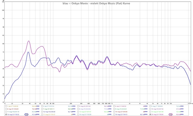

Hier noch eine Messung von Onkyo Movie (blau) zu Onkyo Music (violett) ... Small Trennung 80 Hz...:
Onkyo TX-NR818 Movie / Music Vergleich
Hier hat mich gewundert, dass auf der Flat Einstellung der Onkyo plötzlich auch früher den Sub anspricht sowie Denon das auch in der Reference Einstellung macht?
Meiner Meinung nach kann das keine Meßtoleranz sein sondern ist vom Hersteller so gewünscht, dass der Bassbereich anders rüberkommt.... Wie jd17 schon sagt von ca. 200 Hz bis 1 KHz ist alles recht ähnlich bei beiden Herstellern und jeweils bei beiden Abstimmungen....

#1869 erstellt: 28. Aug 2013, 06:30
alleine das kann schon nicht sein. der bass muss bei Reference und Flat immer gleich sein. in den 4 räumen, in denen ich XT32 angewendet habe, war es auch so.
ich würde mal ein werksreset durchführen und neu messen.

BennyTurbo
#1870 erstellt: 28. Aug 2013, 06:46
Ich habe die Beschriftungen in den Feldern, wenn ich mit der Maus drüber gehe sehe ich was es ist.... Ich denke Du hast Recht, anders kann ich es mir auch nicht erklären.... aber ich hab wirklich nach der 80 Hz Small Messung nur von Movie auf Music geschaltet und dann neu gemessen. Aber alleine von der Kurve gebe ich Dir Recht, das sieht genauso aus wie Large
Was sagst Du zum Hochtonbereich ? Ist das realistisch oder ist der Anstieg zuviel des Guten?

#1871 erstellt: 28. Aug 2013, 07:08
BennyTurbo (Beitrag #1870) schrieb:
Aber alleine von der Kurve gebe ich Dir Recht, das sieht genauso aus wie Large :?
und zwar exakt. du musst dich vertan haben, das ist die einzig logische erklärung.
du meinst den vergleich Reference/Flat? das sieht für mich völlig normal aus.
dein raum ist akustisch wohl kälter als z.b. meiner, daher ist bei dir Flat eben auch länger Flat.
bei mir sorgt der raum bzw. die ausstattung schon für einen früheren hochton-roll-off.
wie auch immer - wiederhole mal die messungen mit dem Denon. hier ist die gegenüberstellung Reference vs. Flat sehr interessant.
