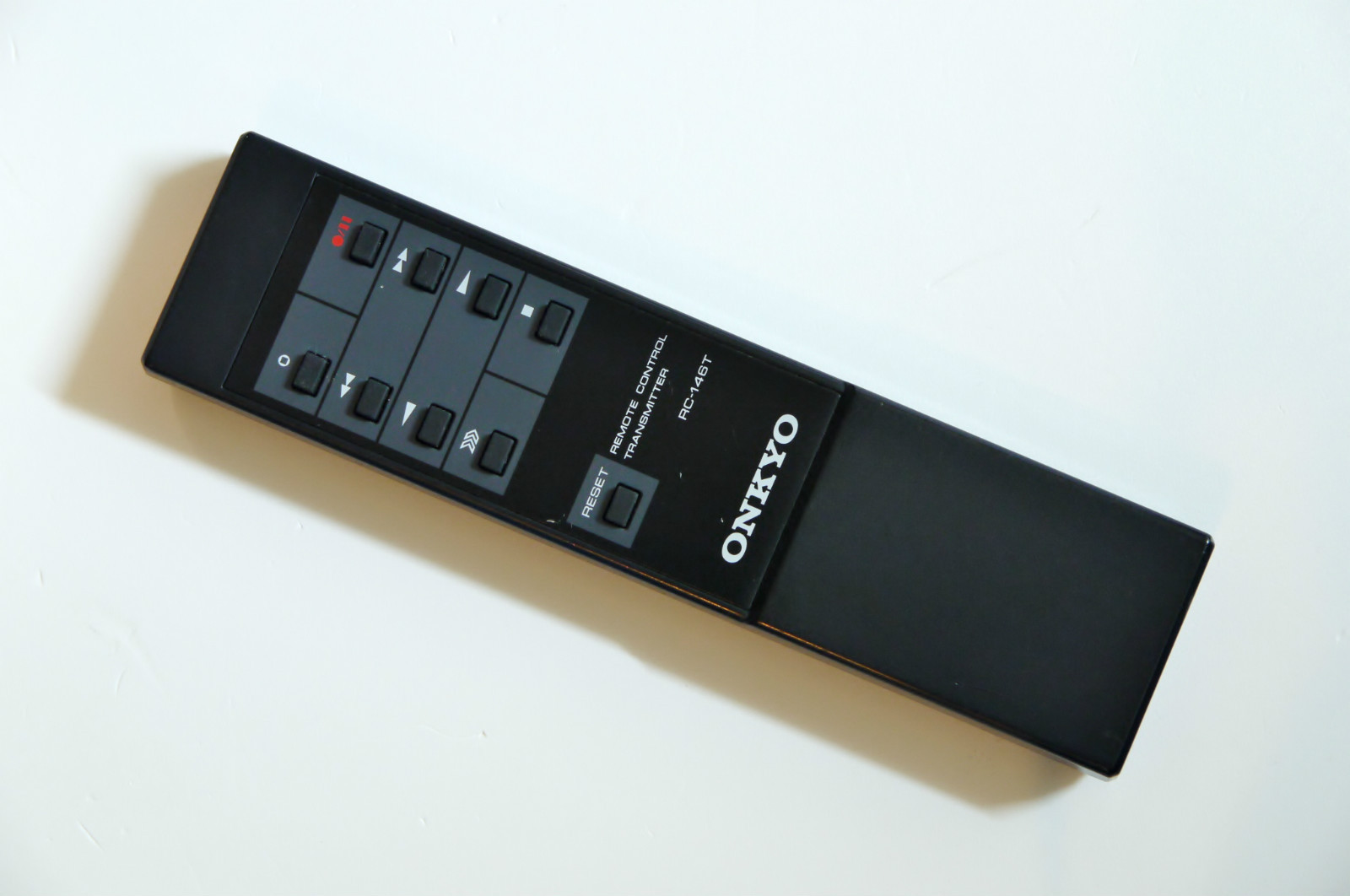

ich habe eine Bitte
ich weiss nicht wo ich es schreiben soll
ich brauche Fernbedienungsbefehle nur die 2 ( andere habe ich ) >> PAUSE und REC vom
onkyo ta-2640 bzw onkyo-r300
Fernbedienung Onkyo Nr > RC 146t
fb
fb
ich würde mein Universalfernbedienung zu "DIR "zuschicken alles geht auf meine Kosten
Danke
