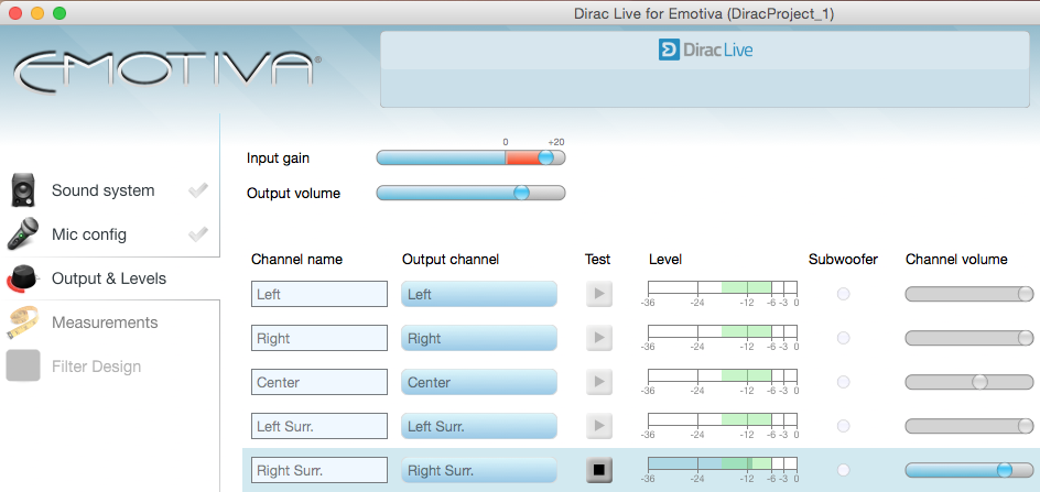

Hallo,
Ich habe mir nun das UMIK_1 bei Hifi Selbstbau inklusive individuell Kaliration gekauft. Leider kann man mit diesem Microphone keine Messungen durchführen:
Wenn ich das Mikrophon anschliesse wird es als UMIK_1 GAIN_18 erkannt. Ich lade dann das "UMIK1DY_90d.sen" ohne die Endung zu ändern.
An dem Punkt, wo man den Input Gain und Output Level einstellen kann, gelingt es mir nicht, diese Werte so zu verändern, dass Messungen möglich sind.
Ich muss auf 1/10 von Input Gain runter um auf die -24db zu kommen. Nun muss ich mit Output Level kompensieren was ein viel zu lauten Testton verursacht! Messungen sind somit nicht möglich.
Wie sind eure Erfahrungen mit dem UMIK? Wie stellt ihr Input Gain und Output Gain ein? Was mach ich falsch oder ist das Mikrophone eventuell falsch kalibrierte?

Ich habe meine Files bei MiniDSP runtergeladen, nach Eingabe der Serien Nummer .
https://www.minidsp.com/products/acoustic-measurement/umik-1
Öffne Dirac , Menü Mic config. , Load File , so werden mir die Daten vom Umik angezeigt , welche ich dann anklicken und laden kann .
Input Gain stelle ich so ein wie auf dem folgendem Bild :
http://4.bp.blogspot...estrightsurround.png
Output Volume stelle ich so ein, das der Balken vom Testton gerade so in den grünen Bereich landet, ca. -18db
Habe eigentlich mit dem Umik gute Erfahrungen gemacht !

Shepardos35
#1815 erstellt: 24. Jul 2016, 18:04
Vielen Dank Fürs Feedback. Mir wurden ja die Individuen kalibrier files ja gesendet, direkt von HiFi Selbstbau. Ich nehme an du hast dann nur die allgemeine Files??
Wie wird denn dein UMIK 1 erkannt?? Auch mit "Gain_18" hinter UMIK-1?
Ich nehme an dann passt was nicht mit den files von HiFi Selbstbai!!

ingo74 (Beitrag #1816) schrieb:
Natürlich passt das - was stand in der Mail von HSB welche Datei du für Dirac nehmen musst?
Von Dirac leider nix, es war auch nur eine ZIP mit 2 ".sen" Files enthalten, bin mir aber nun sicher das die nicht mit Dirac kompatible sind, wegen der zu hohen sensität!
Muss morgen mal dort anrufen, wo ich die individuellen kalibrations files für Dirac finden kann....

#1823 erstellt: 25. Jul 2016, 00:15
Danke hab es erst jetzt gesehen, dass die schon von Werk aus individuell Kalibriert sind, dachte das wäre ein Service von HSB.
Werde es morgen probieren und berichtete!
Danke!!
Also mein UMIK 1 ist kaputt und nicht zu gebrauchen! Selbst mit den miniDSP files, habe ich immer noch das gleiche Probleme.
Es ist wohl ein zu grosses internes rauschen vorhanden, was eine Messung unmögliche macht! Nicht gerade erfreulich, für ein Microphone für 130Euro das selbst nochmals "nachkalibriert" worden ist!
Im AVForum hatte wohl einer das selbe Problem, das mit einem Anderen UMIK behoben wurde!
Sehr ärgerlich!

Das wichtigste an einer Dirac Messung ist die Einstellung von Input Gain und Output Volume und die jeweilige Position vom Mikro , MEINE persönliche Meinung !
