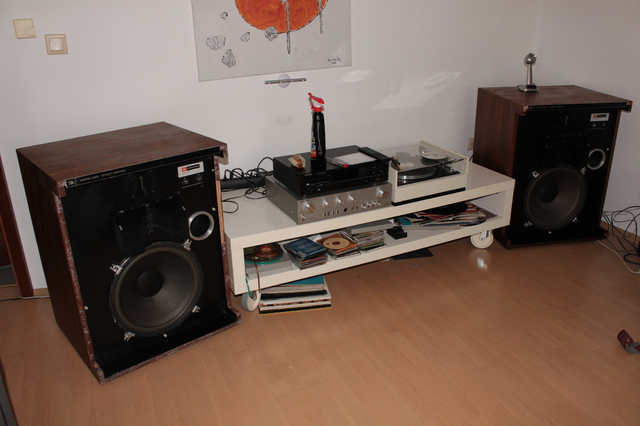

dufs1961
#2365 erstellt: 27. Sep 2015, 14:19
Ja da hast du recht, denke aber mal wenn hier keine große Hungersnot Einzug hält werde ich sie behalten, so einen Schnapp macht nur ganz selten. So das Ergebniss sieht so aus, allerdingS brauchen sie von vorne noch ein wenig zuneigung, an den Kanten von vorne hat sich teilweise das Funier verabschiedet, da muss ich mal im Baumarkt nach Kanten umleimer oder Band schauen. Ansonsten bin ich schon sehr zufrieden. Für Lob, Tadel oder irgendwelche Tips zur Verbesserung bin ich nicht böse

Haiopai
#2366 erstellt: 27. Sep 2015, 14:37
Allenfalls Anregungen , wenn du eh im Baumarkt bist
Ich tät mir vielleicht in weiß ein paar Podeste bauen , damit die Lautsprecher ein wenig höher kommen , auch mit Rollen drunter , was bei den Trümmern
ja einige Vorteile bietet .
Und nebenbei kauf dir ein Zwischenbrett , was du senkrecht mittig in dein Lowboard reinsetzt und zwei passende Rollen für die
Mitte , damit der Hängebrückeneffekt nicht weit voranschreitet .
Ich sowas in der Form auch als Schallplattenboard , gleiches Problem , diese MDF Kisten können noch so dick sein , sie hängen nach kürzester
Zeit durch
Max
#2367 erstellt: 27. Sep 2015, 14:49
Hey das ist doch ein absolut respektables Ergebnis. Für meinen Geschmack müssen solche alten Schätze auch nicht besser als neu gemacht werden. Die altersgemäße Patina gehört für mich dazu und hat was zu erzählen. Das gilt selbstverständlich nicht für den technischen Zustand der Treiber. Diesen würde ich dann als nächstes meine Aufmerksamkeit widmen. Und zum Hören, würde ich sie etwas höher platzieren, sind ja schließlich Monitore und keine Standboxen
Das hier ist für mich so ein Beispiel, bei dem einem alten Schätzchen jeglich Patina und somit alle Geschichten genommen wurden. Das ist faktisch ein Neuwagen, der nichts mehr zu erzählen hat - Keith Richards hin oder her.
Gruß vom Küchentisch
Max
dufs1961
#2368 erstellt: 27. Sep 2015, 15:01
Ja du hast natürlich recht, aber sie sollen ja im Wohnzimmer platz nehmen und da erzählt mir meine holde Dame was anderes von wegen Patina die mosert schon rum wegen der Größe da muss wenigstens das Aussehen stimmen
Dieter
#2369 erstellt: 27. Sep 2015, 15:12
Super!!!
Genau, ein Podest!
2. Eine Frontabdeckung in Wunschfarbe für die Dame des Hauses. Alternativ ein schönes Candlelight-Dinner, wahlweise ein schönes Schmuckstück oder ein paar CDs, die ihr vielleicht (nicht) gefallen.
Empfehlen würde ich evtl. ein Aufmagnetisieren der Treiber und ein Austausch der Kondensatoren der Frequenzweiche. Sie sind ja schliesslich 40 Jahre alt.

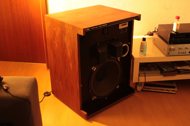

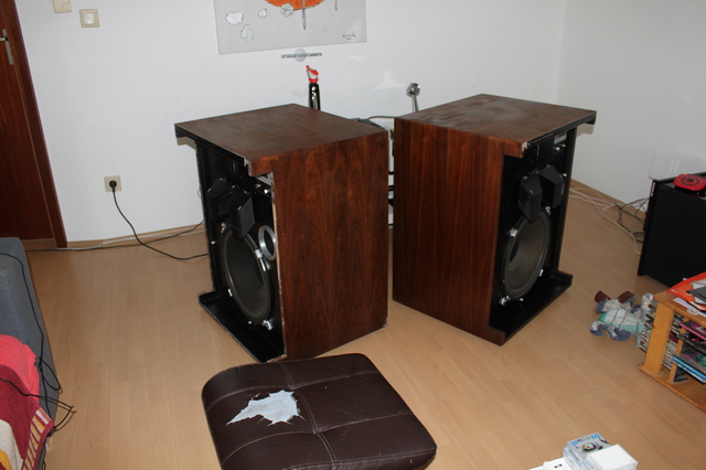

dufs1961
#2380 erstellt: 28. Sep 2015, 21:10
Das Holz kommt langsam wieder schön raus
IMG_0031
dufs1961
#2381 erstellt: 28. Sep 2015, 21:14
Arbeit hat sich gelohnt sie sind wieder schön fast wie neu
Max
#2382 erstellt: 28. Sep 2015, 21:14
Ja, das sieht schon mal ziemlich wohnzimmertauglich aus Aber bitte nicht lackieren, die sind schon von Haus aus nur geölt. Weiter viel Spaß mit den Trümmern.
Max
dufs1961
#2383 erstellt: 28. Sep 2015, 21:20
NÖÖÖÖÖÖ ich mach mir doch nicht 3 Tage arbeit um das Holz wieder hervor zu holen und pinsel die dann an, die bleiben schön in Wallnuß war das glaub ich

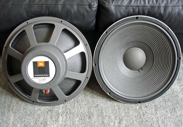

hoschibill
#2387 erstellt: 29. Sep 2015, 18:39
Wow. Große Klasse. Das war sicher ein ganz schönes Stück Arbeit. Fettes Lob! Das Foilcal, was oben auf dem Gehäuse klebt gehört eigentlich auf den Bespannrahmen ;).
Ich habe dennoch die Vermutung, dass die Tieftöner keine 2231 sind. Hast nicht mal Lust einen auszubauen und zu fotografieren?

Dieter
#2388 erstellt: 29. Sep 2015, 19:03
dufs1961 (Beitrag #2315) schrieb:
auf dem bass steht jbl 2231A was bedeutet das ist das der Originale
hoschibill
#2389 erstellt: 29. Sep 2015, 20:01
Das hab' ich wohl gelesen. Vielleicht wurden die mal falsch reconed? Ein vernünftiges Bild von der Membrane würde Klarheit schaffen.
So nebenbei: auf den AlNiCo Chassis der Pro-Serie stand nie ein "A" hinter der Typenbezeichnung. Der AlNiCo heisst 2231, der Ferrit 2231H. Das "A" gab's nur bei den Home-Chassis. Da hieß der Tieftöner 136A.
LG
Olli
