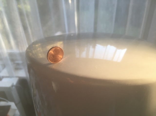

KEF hat das Konstruktionsprinzip vermutlich gewählt, um Gehäuseresonanzen zu minimieren.
Was ihnen sehr gut geglückt ist .
