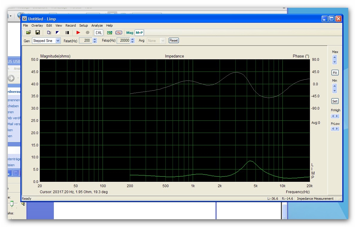

Es geht nicht um niedrige Impedanz, sondern um Schwankungen.
Zum Beispiel: das ist Ipedanzkurve von RS 1b MHP
http://www.qpic.ws/images/7zF44201.jpg
Durch Hinzufügen eines Saugkreises (Impedanzkorrektur) lässt sich die Erhöhung um 4.5kHz glätten. Das ist aber nur für Röhrenendstufen mit schlechtem Dämpfungsfaktor sehr wichtig. Wie die Geschichte bei challanger aussieht, kann ich nicht sagen. Aber grundsätzlich haben alle Röhrenendstufen schlechteren Dämpfungsfaktor, als die anderen Endstufen.
PS: Das Bild ist von meinem Panel, und ich finde die Erhöhung, eigentlich auch für Röhren nicht so kritisch. Bei dem anderen Panel ist die Kurve sogar etwas glatter.
