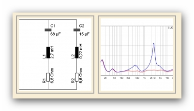

Der Hersteller hat Recht. Impedanz kurve von dynamischen Treiber hat deutliche und höhere Erhöhungen im Vergleich zu Folie, bei der Impedanz so aussieht als ob man die mit Lineal gezeichnet hat. Allerdings haben Passivweichenbauteile auch mehr oder weniger Einfluss auf Impedanz Verlauf. Deswegen die Erhöhung, obwohl ich da nichts Kritisches erkennen kann, auch für Röhren. Allerdings habe ich bis jetzt noch nie ein dynamischer Treiber gesehen, bei dem der Impedanz Verlauf nur ungefähr an den Verlauf der Folie rankommt, und dann noch Passivweichenbauteile. Die dynamische Treiber haben extreme Erhöhungen und oft in mehreren Frequenzbereichen. Aber Röhrenendstufen haben schlechteren Dämpfungsfaktor, deswegen die Empfehlung vom Hersteller.
Für Klang bedeutet das, überhöhten Pegel bei der Frequenz wo Impedanzerhöhung ist. Aber bei 1b MHP ist die Erhöhung im Vergleich zu konventionellen LS nicht vorhanden.

Ich habe gerade kurz die Impedanzkorrektur, für von mir reingestellter Bild, meiner linken MHP, berechnet. Aber nichts genaues, die Werte habe ich nur ungefähr abgelesen.
Also, R=4,8Ohm; L=0,16mH; C=8,45uF
R=R des Widerstands + Gleichstromwiderstand der Spule
R-L-C – Reihenglied und parallel zur Frequenzweiche.
Aber wie schon gesagt, bei der Erhöhung, ist die Korrektur auch für Röhrenverstärker überflüssig!
PS: Und hier ist noch ein Beispiel, was der Saugkreis bewirkt. (Lautsprecher ist CT240)
Rot ist der Impedanz Verlauf mit Impedanzkorrektur.
[Beitrag von Ale# am 29. Dez 2009, 18:03 bearbeitet]

Auf den Klang wirkt es so, dass Überhöhungen im Pegel bei den behandelten Frequenzbereichen, verschwinden.
Aber nochmal, wenn dein Impedanz Verlauf genauso aussieht wie bei meinen Paneelen, dann ist die Korrektur überflüssig. Und je weniger Passivweichenbauteile im Signalweg, desto besser.

Noch eine kurze Erklärung, was die Geschichte für Klang bedeutet.
Röhren haben ziemlich hohen Ausgangsimpedanz und dadurch geringerer Dämpfungsfaktor.
Deswegen reagieren die allergisch auf schwankende Lasten, eine mehr die andere weniger.
Misst man die Verstärkerfrequenzgänge an verschiedenen Lasten (2, 4 oder 8Ohm), dann sind die Kurven bei Transistorendstufen ziemlich gleich. Bei Röhrenendstufen wird die 4Ohm Kurve von 8Ohm um bis zu 3dB abweichen.
Also wenn der Frequenzgang eines Röhrenendstufe bei gleich bleibender Last linear ist. Aber dann schlisst man an ihn ein LS, bei dem in einem bestimmtem Bereich, Impedanz von 4Ohm auf 8Ohm schwankt, dann verbiegt die Endstufe auch den Frequenzgang um 3dB, in dem Bereich wo die Schwankung sich befindet.
Deswegen klingen verschiedene Röhrenendstufen so unterschiedlich, die verbiegen Frequenzgang fast wie Equalizer. Aber wie gesagt, eine mehr die andere weniger.
Und genau deswegen muss die Impedanz begradigt werden, meistens bei konventionellen dynamischen Lautsprechern. Du kannst dir doch vorstellen um wie viel dB der Frequenzbereich mit der Röhre verbogen wird, wenn Impedanz in dem Bereich von 4Ohm auf 20Ohm oder 30Ohm springt.
