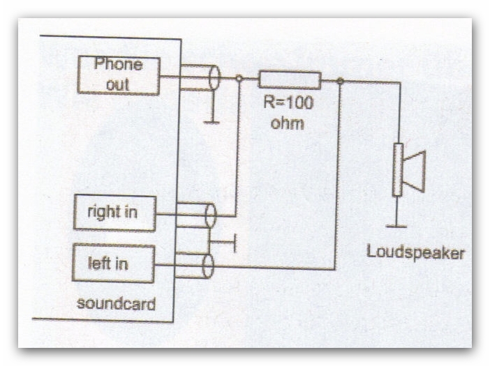

Hallo Michael,
Dafür habe ich eine Idee, wie du ohne Messequipment trotzdem Impedanz messen könntest.
Dafür brauchst du nur ein paar Sachen, die ungefähr 2 Euro kosten werden. Die kannst du z.B. beim Reichelt bestellen, natürlich nur wenn du die nicht hast.
1 Metallschichtwiderstand 100Ohm/0,25W Toleranz 1% Link
Verbindungsleitungen mit Krokodilklemmen Link
1 Stereo-Audiokabel mit 3,5mm Klinkenstecker Link
Und dann noch Lüsterklemmen, wenn du nicht löten möchtest.
Andere Sachen hast du bestimmt, normalen Computer, ich hoffe du hast XP. Und LIMP Programm kannst du runter laden, die kannst du auch als Demo nutzen, mit ein paar Einschränkungen. Ich glaube Messungen laden und speichern, gehen nicht im Demo-Modus. Aber für deinen Zweck reicht das auf jeden Fall.
Mit dem Aufbau kannst du dann Impedanzkurven messen und Thiele-Small-Parameter ermitteln. Obwohl ich auf diese Weise ermittelten TSP ich nicht trauen würde, dafür muss schon eine Messendstufe hinzugefügt werden. Und natürlich sind akustische Messungen damit nicht machbar. Aber Impedanzverlauf wird schon aussagekräftig sein. Qualität deiner Soundkarte spielt hier eine große Rolle, die setzt bei der Methode die Grenzen.
Also, wenn Interesse besteht, dann gehe ich mit dir alles Schritt für Schritt durch. Solange meine Zeit zulässt, es ist viel Tipperei.
Gruß Alex

@alex: Welches Equipment wird denn benötigt? nen Oszilloskop habe ich nicht zur hand, aber nen Multimeter SouKa hab ich ne Creative X-Fi - die große versteht sich
Messe ich da die Impedanz von der Kompletten Box oder nur von einem Treiber?!
Ale#
#28776 erstellt: 30. Dez 2009, 14:38
Alles was du Brauchst habe ich weiter oben beschrieben.
Damit wird so eine Schaltung realisiert.
http://www.qpic.ws/images/ptA73017.jpg

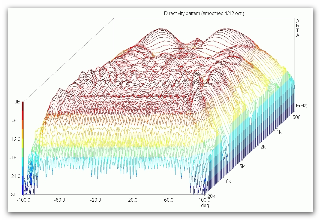

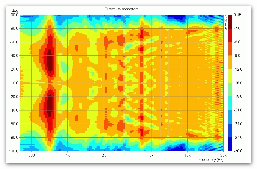

Übrigens, hier ist Sonogram von einem Versuch mit BG RD75. Größerem Bruder von BG RD48, von ihm kann ich leider gerade die Messungen nicht finden.
http://www.qpic.ws/images/92z84788.jpg
Aber bitte nicht erschrecken, was oberen Mittelton Bereich angeht, es ist Nahfeld Messung. Also, Bündelung setzt noch nicht richtig ein. Außerdem waren die Versuche mit einem Waveguide, soweit ich mich erinnern kann. Effekt bei 600Hz ist bei Linienquellen eigentlich immer der Fall im Nahfeld. Das sind keine Partialschwingungen.
Hier kann man vielleicht das nachvollziehen, was ich meine.Link
Und Wasserfallspektrum:
http://www.qpic.ws/images/2Pv84910.jpg
Gruß Alex

Alex, sei mir nicht böse, aber so ist das wenig sinnvoll!
Du musst den Q wissen, den Einsatzpunkt und die Durchlasskurve der Filter. Ist Butterworth, ist Bessel, ist es Linkwitz etc.
Hi Hardy,
Natürlich nicht. Wie kommst du drauf?
Welchen Gütefaktor meinst du? Die von den Hifi Akademie Filters oder von der Passivweiche?
Oder sogar Qtc von den Treibern?
Bei Hifi Akademie DSP ist die verstellbar.
Und Flankensteilheit ist auch freiverstelbar, ich glaube sogar bis 48dB/Oktave.
So sieht die DSP Software:Link
hardybayer
#28792 erstellt: 31. Dez 2009, 00:51
Alex - das sieht aber etwas wild aus....
Ale#
#28793 erstellt: 31. Dez 2009, 01:43
War noch nicht fertig eingestellt.
Und es ist eigentlich ganz normal, es kommt drauf an, mit welcher Glättung man misst bzw. wie der Frequenzgang geglättet wurde, bevor er importiert wurde. In dem Fall 1/3 oct, im Hochglanz Magazinen wird er mit mind. 1/12 oct abgebildet.

#28794 erstellt: 31. Dez 2009, 01:57
Bei 1/3 Oktave glättest Du mehr als bei 1/12 Oktave Resolution
Ale#
#28795 erstellt: 31. Dez 2009, 02:14
Ja, natürlich. Sorry.
