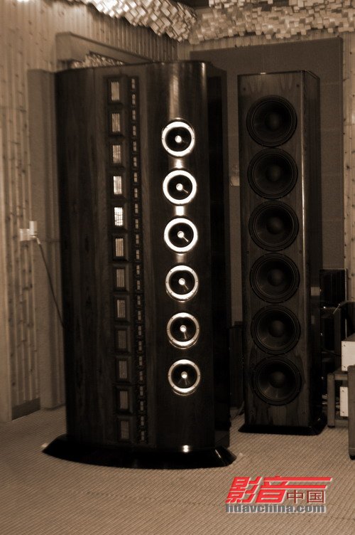

IRS mit zusätzlicher Chassis-Power
Maestro "Bayer", Sie sind gefragt: macht die OP Sinn?
Weiteres Fotomaterial des "Kunstproduktes":
http://www.hdavchina.com/?action-viewnews-itemid-2950

Alleine schon die rückwärtige Abstrahlung nach innen hin zuzubauen ist gewiß nicht besonders glücklich.

welch eine Materialschlacht!!!
Original sind sie zumindest optisch schöner, meine Meinung!
Nur wenn ich Besuch bekomme, der meine Anlage fotografiert um die Bilder zu veröffentlichen, geh ich da mal staubwischen....
Was hat mehr Masse? der Dreck oder die Endstufen?

Optisch sieht die "OP" scheisse aus, wieder mal ein Klassiker versaut

ja ist so als wenn sich einer nen schönen roten Ferrari kauft und dann ne blaue blasenschlagende Folie in die Windschutzscheibe klebt...
...gruselig...
Für die Entsorgung wird extra Geld fällig.
Marcel hat völlig recht.
