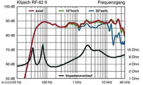

Hi
bei der Oberbassbetonung der RF62 wird man unter 50Hz nichts mehr hören: http://www.connect.d...Klipsch-RF-62-II.jpg
Das reicht selbst für Musik in vielen Fällen nicht
Und wa soll ein Stand-LS können was ein, gut eingebundener, Subwoofer nicht kann?
Wer sagt das ein Sub für Musik nicht taugt hat nen sch*** Sub, einen ungünstien Standort für Sub bzw Hörplatz, oder den Sub/das Bassmanagement einfach falsch konfiguriert
Einen Sub perfekt einzubinden ist zugegebenermaßen nicht trivial, ober dann gleich immer umgekehrt zu behaupten "Subs taugen nicht für Musik" nur weil mans nicht besser kann ist auch keine Lösung

#3695 erstellt: 28. Nov 2016, 09:29
@std67
Ich betreibe meine 62II und trenne bei 40HZ.
Ob ich nun bei 40HZ oder 60HZ trenne ist ein klarer Unterschied.
Gefühlt macht es keinen Unterscheid ob der Sub an oder aus ist.
Sicherlich kann ein guter Sub mit einer guten Aufstellung bei Musik ebenfalls sehr gut spielen... keine Frage.
Aber das ein 25/30cm chassi träger ist als ein 14/16/18cm chassi ist ebenfalls klar. Der Kickbass ist somit bei Subs meistens schlechter. Ich kenn aber auch Subs die einen wirklich Satten sauberen Kickbass haben und somit für so ein Konzept super geeignet sind.

std67
#3697 erstellt: 28. Nov 2016, 09:45
Jepp
Trenne auch bei 40 Hz, und je nach Musik hört man deutlich ob der sub mitläuft.
Und ein größeres Chassis hat ja auch einen stärkeren Antrieb, dann passt das wieder
