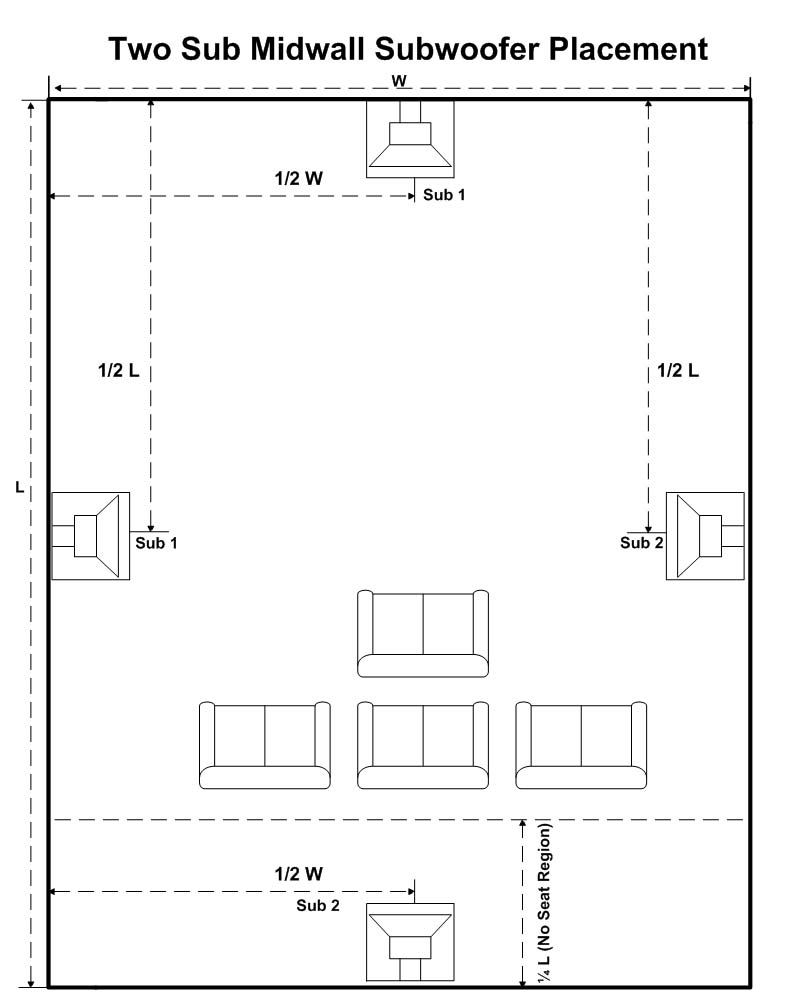

Hallo Zusammen,
vor ca. 8 Monaten hat ein SVS PB2000 auf einmal stark gerauscht. Ich hatte noch Garantie und habe eine neue Endstufe bekommen. Damit war das Problem behoben. Haute rauscht der identische Subwoofer wieder. Ich verwende 2 PB-2000 an einem Antimode 2.0 Dual Core.
Die Aufstellung ist vorne unterm Center / Hinter mir an der Rückwand, so wie hier abgebildet:
http://www.audioholi...mage_view_fullscreen
Die Endstufe des HINTEREN ist jetzt das zweite mal kaputt.
Könnte es sein dass das AM mit der Aufstellung nicht "klarkommt" und den hinteren SW einfach zu stark belastet?
Oder ist das nur ein Zufall, und SVS hat derartige Qualitätsmängel?
ehemals_Mwf
#15055 erstellt: 10. Aug 2017, 20:49
Scorsese (Beitrag #15054) schrieb:
... Oder ist das nur ein Zufall, und SVS hat derartige Qualitätsmängel?
Sehr wahrscheinlich: 2 x Ja.
Aktivsubs zeigen nur ganz selten Defekte die auf Überlastung zurückzuführen sind, ganz einfach weil Amp + Treiber Leistungsmäßig aufeinander abgestimmt sind.
Wäre es anders, hätte der Hst. ALLES falsch gemacht.
Im Servicebereich dieses Forums sind Berichte über div. Elektronikausfälle von Aktivsubs auffallend häufig (nicht speziell SVS), oft wird nicht mal die 2 Jahresfrist erreicht.

Scorsese
#15057 erstellt: 11. Aug 2017, 11:59
kann ich also festhalten dass der Kondensator wahrsccheinlich nicht durch überlastung abgeschmiert ist? ( Wäre auch unrealistisch weil mein Raum 22qm ist und mein Billigreceiver Marantz 1606 meistens auf -30s steht ).
Ist denn die 1/2 Stirnaufstellung, welche übrigens die empfohlene Aufstellung von THX ist, in Verbindung mit einem AM 2.0 DC überhaupt geeignet oder sollte man beide Subs nicht ggf. in die Front integrienen ( wobei dann ja ein AM Cinema auch gereicht hätte?)
Ist die 1/2 Stirnaufstellung nicht OHNE Raumkorrektur die optimale Aufstellung weil die 1ste Quermode unterdrückt wird, die meistens die schlimmste ist, weil die Raumbreite meistens kürzer als die Länge ist und die QuarMode meistens im schlimmsten Bereich von ca. 40-45 Herz ist.

Volker#82
#15059 erstellt: 11. Aug 2017, 13:23
Wieso sollte das AM 2.0 damit nicht klar kommen, es ist für solche Aufstellungen mit unterschiedlichen Abständen zum Hörplatz (wovon ich jetzt mal bei dir ausgehe, es sei denn du sitzt mitten im Raum) besser geeignet als die kleinen Modelle. Welche Aufstellungen bei dir am besten funktionieren, kannst du natürlich am besten durch Probieren herausfinden (beide vorne, beide hinten, diagonal, seitlich, vorne / hinten mittig...). Nutz dazu doch auch im Vorfeld mal einen Simulator wie z.B. bei REW. Wenn der Raum einigermaßen gerade geschnitten ist, dann funktioniert das in der Regel ganz gut und man kann sich auf die Ergebnisse verlassen (zumindest annähernd) und spart Zeit. Ich hatte mal einen Bericht gefunden wo alle möglichen Positionen mal gemessen wurden im gerade geschnittenen unkomplizierten Raum mit und ohne Korrektur, ich find ihn auf die Schnelle gerade nicht mehr. Ein paar Infos zum Raum (Abmessungen, Sitzposition) helfen immer. Deine Frage deute ich jetzt zumindest so, dass du andere Positionen noch nicht getestet hast ?
Auch die Messungen des AM2DC selbst lassen sich ganz hervorragend in REW übertragen und von dort aus analysieren/auswerten

Mickey_Mouse
#15061 erstellt: 11. Aug 2017, 14:00
ich kann Volker#82 nur zustimmen!
natürlich werden die mit REW simulierten Ergebnisse i.d.R. nicht 100% der Praxis entsprechen, aber man bekommt einen guten Eindruck für die Tendenzen. Man kann in kurzer Zeit diverse Aufstellungsoptionen theoretisch simulieren und sich die "passendste" davon (praktisch umsetzbar und in der Simulation nicht so wahnsinnig kritisch auf kleinste Änderungen (dann wird man das in der Praxis kaum nachstellen können).
Basierend von diesen Trockenschwimmen-Übungen kann man sich dann an die praktische Umsetzung und Optimierung machen.
btw.: es hat mich einige graue Haare gekostet bis ich gemerkt habe, dass REW bei der Simulation automatisch eine LZK einbezieht (oder das bei mir zumindest so eingestellt war). Ich habe das immer noch extra manuell drauf gerechnet und mich gewundert, warum die Ergebnisse so stark von der Praxis abweichen.

wir reden aneinander vorbei!
REW kann nicht nur messen oder die Ergebnisse des AM2.0 einlesen/anzeigen sondern hat auch einen "Room Simulator" eingebaut!
damit kann man erstmal theoretisch seine LS (Subwoofer) im Raum aufstellen und simulieren wie das Ergebnis "vermutlich aussehen wird", später kann man dann mit Messungen kontrollieren, wie gut Theorie und Praxis übereinstimmen.
wenn der Raum rechteckig geschnitten ist und keine allzu großen Auffälligkeiten hat, dann kann man auf diese Weise in vergleichsweise extrem kurzer Zeit alle möglichen und unmöglichen Aufstellung Optionen simulieren statt erst die Subwoofer in der Gegen herum zu schleppen und Messungen zu machen.
