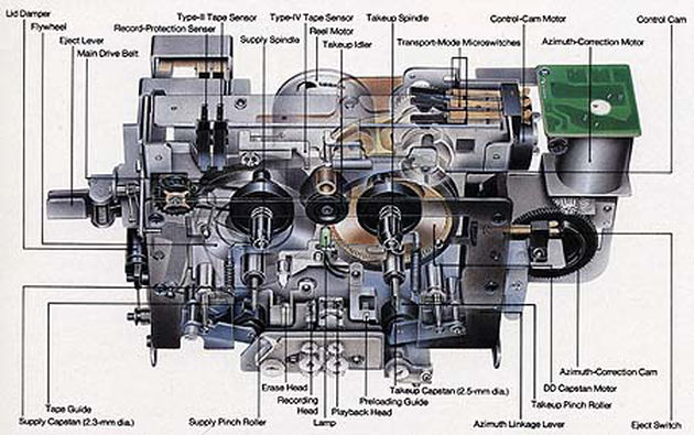

Bei meinem Nakamichi CR-2 ist heute etwas aufgetreten, was mir so noch nie begegnet ist. Jetzt geht's zwar wieder, aber mich würde mal interessieren, ob sich da jemand einen Reim drauf machen kann. Vielleicht bahnt sich ja etwas an, worauf ich gerne vorbereitet wäre.
Folgendes ist passiert:
Tape eingelegt, zurückgespult. Start betätigt. Tape läuft nicht an, sondern springt abwechselnd in den Pausen- und Stop-Modus. Auch im Stop-Modus lässt sich das Deck nicht öffnen.
Ausgeschaltet. Lässt sich nicht öffnen.
Eingeschaltet. Springt wieder in Pause. Verbleibt da eine Minute, wechselt zu Stop. Jetzt ging's wieder auf.
Leerlauffunktionstest gemacht. Tape rein. Läuft.
Kann sich jemand denken, was da los war? Das Deck läuft eigentlich super und ist auch vor ein paar Jahren erst etwas überholt worden.
Danke schon mal!
vectra_1
#9927 erstellt: 05. Okt 2021, 14:55
Das hört sich nach verschmutzten Kontakten an, die für die Steuerung des Decks verantwortlich sind.
Cedronalz
#9928 erstellt: 05. Okt 2021, 15:16
Danke Dir! Kannst Du mir grob sagen, wo die sitzen, damit ich die mal reinigen kann?
vectra_1
#9929 erstellt: 05. Okt 2021, 17:58
Ich stelle hier am Abend ein Foto ein. Sind leicht zu finden, man muss nur ran kommen.
vectra_1
#9930 erstellt: 05. Okt 2021, 19:45
@Cedronalz,
hier mal Fotos wo du ran musst,
IMG_20210521_135604
Und so werden sie gereinigt,
IMG_20210521_135938
Wenn du von hinten in dein LW schaust, befinden sich diese Schalter auf der rechten Seite.
