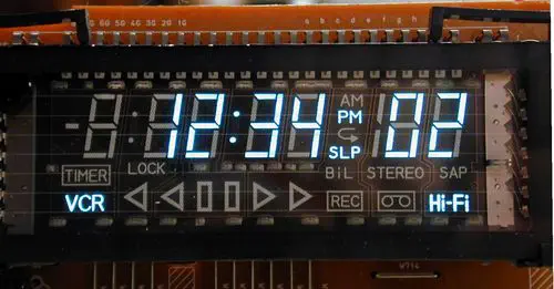

Die Onkyo-Geräte sehen schon klasse aus - keine Frage!
Am besten gefielen mir immer diese grün-türkisen Displays, wobei dies nur der Filterscheibe zu zuschreiben ist.
Technics hatte bei ihren Champagner-Geräten auch nur eine andere Filterscheibe verwendet, sodass daran die Displays gelb anstatt "weißlich" erschienen.
Bei meinem Technics SH-GE70 habe ich nur die 60 Hz und die 12 kHz jeweils 2 dB angehoben und ansonsten ist alles auf "linear" geblieben.
Genau, Onkyo hat keinen Farbfilter. Das Türkis ist der natürliche Farbton der Fluoreszenzanzeige. Hat zumindest der Onkyo-Lehrgangsdozent mal behauptet. Und mich hat das spontan an das Magische Auge im Röhrenradio meiner Eltern erinnert, das hatte dieselbe Farbe.
Edit: Na, ob das so stimmt? Irgendwas bräunlich-kupferfarbenes ist hinter der Sichtscheibe. Vielleicht doch ein Farbfilter?

Rabia_sorda
#21684 erstellt: 05. Dez 2025, 23:15
Da ist trotzdem eine "leichte" Filterscheibe vorhanden, denn ansonsten würde sie hellgrün leuchten und man könnte auch das innere der Röhre sehen.
Also dann so:
Sunlion
#21685 erstellt: 05. Dez 2025, 23:25
Na, dann hat er wohl Mist erzählt. Mir ist schon immer der Braunton aufgefallen, aber ich dachte, das sei Kupfer von irgendwelchen Leiterbahnen.
So sieht es mit Blitzlicht fotografiert aus:
bbcode vollansicht
Aber müsste die Folie nicht grün-bläulich sein, um den Türkiston zu erzeugen?
[Beitrag von Sunlion am 05. Dez 2025, 23:27 bearbeitet]

Rabia_sorda
#21687 erstellt: 05. Dez 2025, 23:27
Ja, die Scheibe ist getönt und somit hat sie dadurch ja notgedrungen eine (von Onkyo gewollte) Filterwirkung.
vectra_1
#21688 erstellt: 05. Dez 2025, 23:29
Also ich kann euch sagen, hinter der Scheibe des Displays ist eine Folie eingelegt.
