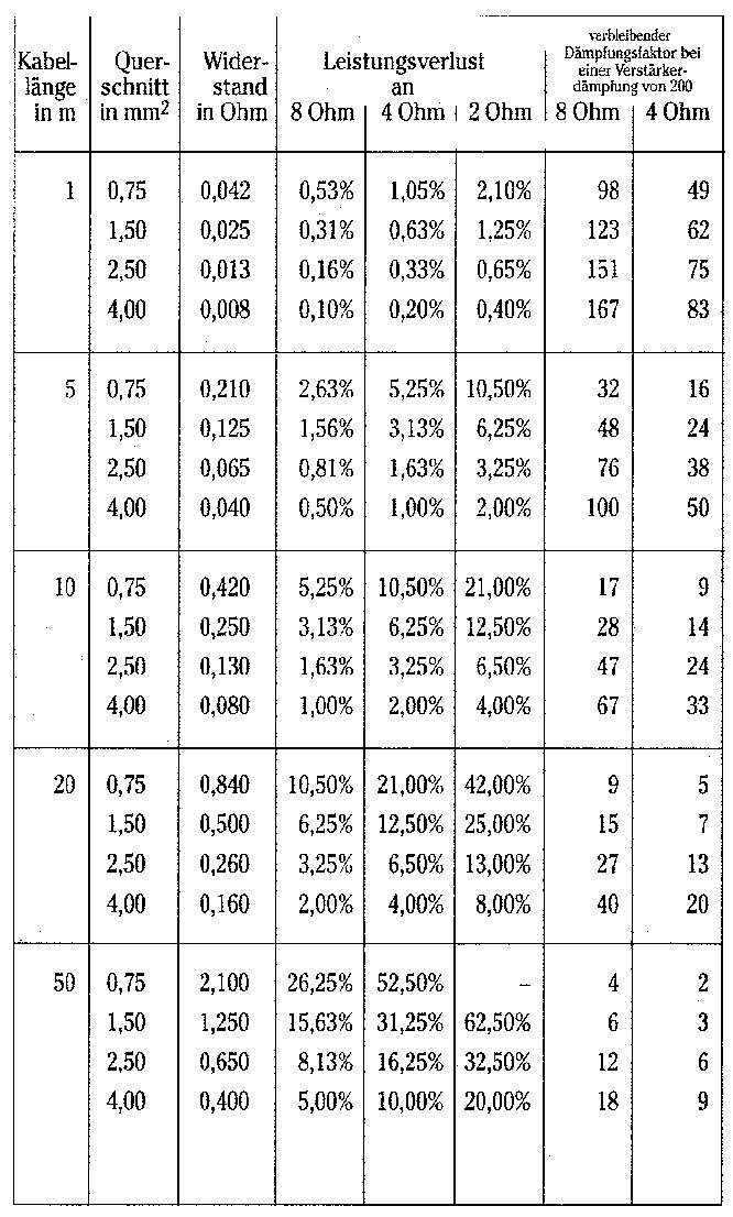

#17354 erstellt: 05. Nov 2020, 20:12
Bei Biamping erhöht (verdoppelt) sich der Dämpfungsfaktor der Endstufe, deswegen mehr Kontrolle...
Der Dämpfungsfaktor nimmt aber sehr stark ab, je länger und dünner das LS Kabel ist.
Da gibts eine Tabelle im Internet dazu...
Das eine 507 einen Dämpfungsfaktor von mindestens 100 braucht, hab ich noch nie gehört. Effektiv werden das nur sehr wenige Endstufen mit kurzen und dicken LS-Kabel schaffen..
[Beitrag von Stefan@Audio am 05. Nov 2020, 20:52 bearbeitet]

#17355 erstellt: 05. Nov 2020, 22:59
Hi,
SmoothR (Beitrag #17353) schrieb:
... Beim Bi-Amping halbiert sich der Dämpfungsfaktor. ...
Wie das ?
(oder sprichst du von Brückenschaltung von zwei Endstufen vs. einer ?)
hmt
#17356 erstellt: 05. Nov 2020, 23:46
Zudem ist der Dämpfungsfaktor unwichtig und mit Kontrolle hat das nix zu tun (dafür gibt es im weitesten Sinn Feedback in jedem Amp). Aus dem Grund ist die Ausgangsimpedanz (DF = LS Impedanz/Ausgangsimpedanz) der Dämpfungsfaktor ist bereits so niedrig, dass sie keinen Einfluss mehr hat, auch wenn eine weitere Halbierung eben den DF zB verdoppeln würde.

Stefan@Audio
#17358 erstellt: 06. Nov 2020, 00:35
Hier ein paar Links zur Berechnung:
https://www.lautsprechershop.de/tools/t_kabel.htm
http://www.jobst-aud...er?jjj=1604602416499
Hier eine Tabelle:
https://www.musiker-board.de/attachments/lsk_tab-jpg.150156/
Keine Ahnung wie stark der Dämpfungsfaktor sich auf die Wiedergabe auswirkt. Aber mit Biamping, kurzen und dicken Kabeln wird er erhöht.
Wie der Vorredner aber schon sagte: An den Lautsprechern kommt eh nicht mehr viel an... einfach selber mal eingeben.
Ich kann bei mir nur sagen: Meine 507 laufen trotz 15 Meter Lautsprecherkabel Top!
Klingeldraht? Ernsthaft ein 0,6qmm Kabel verbauen?
