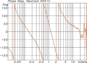

#34366 erstellt: 12. Jul 2020, 22:36
Hörstoff (Beitrag #34338) schrieb:
Ich finde es relativ erschreckend, dass das hier egal sein soll:
Ja, wenn man es nicht besser weiß, könnte(!!!) das erschreckend aussehen, aber sich bestimmt nicht erschreckend anhören!......glaub mal das was Du denkst......gute N8!

#34367 erstellt: 12. Jul 2020, 22:47
Gut anhören? Das ist nur was für Haienten.
Dann mach mal Wissenstransfer, ich bin ja nicht der einzige Unwissende.

#34372 erstellt: 13. Jul 2020, 06:41
@thewas: oder gute Quasikoaxe
Hörstoff (Beitrag #34369) schrieb:
Die Kunst des Wissens- oder gar Wissenschaftstransfers wäre es aber, dies in die Allgemeinheit zu vermitteln.
Das Wissen liegt eigentlich allen zu Füßen, man darf nur nicht zu bequem sein sich auch mal danach zu bücken.
In Deinem konkreten Fall mit dem "ach so schlimmen" Phasenfrequenzgang der KH310 schau Dir dazu mal die Darstellung auf der Neumann Seite als Gruppenlaufzeit an und vergleiche die mal mit den Hörbarkeitsschwellen z.B. nach Blauert und Laws.
Hier findest Du das für die JBL 4430/35 inkl. der Blauert and Laws Kurven ohne Bücken. Nur die richtige Seite musst Du finden:
http://www.pispeakers.com/AES_v31_n6_p408.pdf
