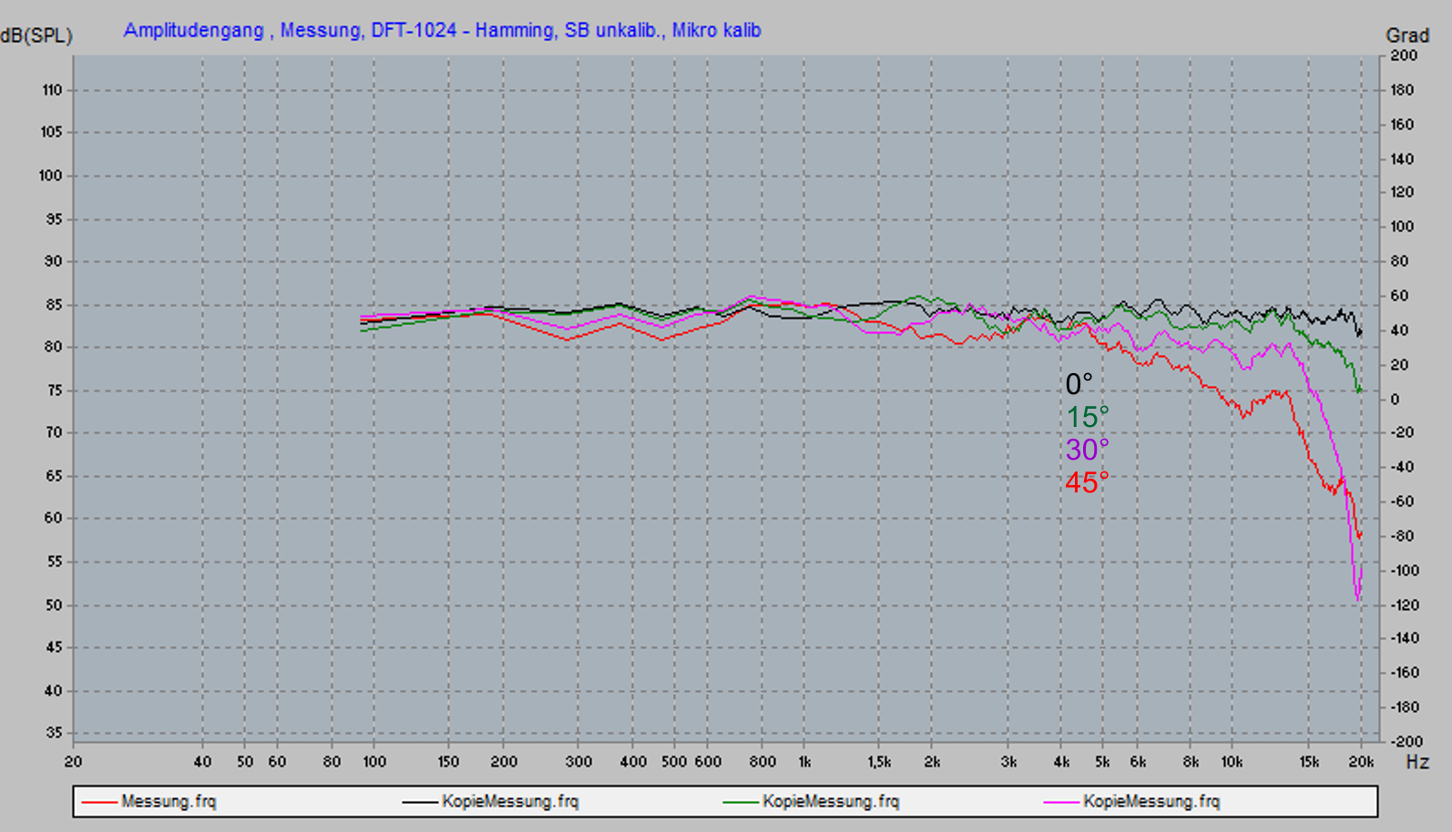

Um mal das Loch zu füllen, Abacus hat einen 3-Weger in der Pipeline.
https://www.abacus-electronics.de/mirra-14.html
Messungen:
https://www.abacus-e...ln_2020-12-22_01.png
https://www.abacus-e...ebnis_2020-12-23.png
Details:
https://www.abacus-e...0/name/Mirra_14.pdf/
Auszug:
Warum kein Waveguide?
Natürlich hat man auch bei ABACUS schon mit Schallführungen experimentiert. Es hat sich jedoch gezeigt, dass eine aufwendige Schallführung zwar eine Aufgabenstellung sein kann, gewiss aber nicht die einzige und vielleicht nicht einmal die entscheidende. Auch wenn kein ABACUS-Lautsprecher explizit auf sein Abstrahlverhalten optimiert wurde, hatten in direkten Vergleich auch schon ebensolche Mitbewerberprodukte hinsichtlich Ortungsschärfe und räumlichem Abbildungsvermögen das Nachsehen. Letzten Endes bleibt das natürlich immer ein bisschen dem Geschmack und dem tatsächlichen Einsatzzweck geschuldet
Immerhin Wavecor Chassis, dennoch wäre mir eine KH310 lieber...
Edit: K.A. was die Links haben..
Edit Mod.: HF-Code gerichtet.
[Beitrag von Hüb' am 11. Feb 2021, 21:18 bearbeitet]

hmt
#35387 erstellt: 09. Feb 2021, 23:30
beim HT ist ja ein Mini-WG dabei. Zusammen mit dem kleinen MT und einer entsprechend tiefen Übergangsfrequenz plus recht großen HT haben sie eventuell doch ein recht gutes Abstrahlverhalten. Dann aber eben auch nur mehr aus Glück, weil der Hersteller des HT mitgedacht hat als aus Können.
Die Winkelmessungen sehen ja ganz OK aus.
[Beitrag von hmt am 09. Feb 2021, 23:31 bearbeitet]

#35391 erstellt: 12. Feb 2021, 11:27
Die Messungen sehen deshalb ok aus, weil die Skala mit 80 dB kräftig schönt, es nur bis 45° geht und lediglich eine Schokoladenseite präsentiert wird (müsste die lange Seite sein, die da gezeigt wird). Der Frequenzgang schießt unter 15° bei 2 Khz deutlich über den Achsfrequenzgang, bei 3 Khz dann unter 30°. Insgesamt hast Du unter Winkeln starke Schwankungen im Mittenbereich. Außerdem weitet die Box insgesamt bei 3-4 Khz deutlich auf, was unter 60 Grad nochmal schlimmer sein dürfte, ein absolutes No-Go.
Das ist alles, nur kein neutraler Studiomonitor.
Aber es wird schon genug Jubler in Abacus-affinen Foren geben, irgendwelche Homestudio-DJs werden Gefälligkeitsgutachten abgeben, dann veröffentlichen Fairaudio und Co. "Hörtests" und dem Verkaufserfolg steht nichts im Wege.
[Beitrag von spendormania-again am 12. Feb 2021, 11:30 bearbeitet]

spendormania-again
#35395 erstellt: 12. Feb 2021, 17:46
P@Freak (Beitrag #35393) schrieb:
Hallo,
so wie hier gleich auch noch über die neue ABACUS her gezogen wird könnte man sich ja auch eventuell fragen warum hier nach >> Fünfunddreißigtausenddreihundertzweiundneunzig << Beiträgen noch immer kein eigener "Foren Monitor" in Projektierung und Entwicklung ist ...
P@Freak
Warum soll ich mich das fragen? Erläutere doch mal. Muss ich auch selbst ein Auto bauen, wenn ich einen Tata oder Lada kacke finde oder steig ich gleich in was solides? Oder muss ich selbst Klamotten nähen, wenn ich keine Kik-Plünnen tragen will, bevor ich mich zu dem Kram äußern darf?
Wie weiter oben bereits geschrieben wurde: die Abacus Mirra 14 kann man problemlos nachbauen, die Neumann 310 nicht. Und das ist schlicht eine Frage des Entwicklungs Know-hows. Die einen (Neumann) entwickeln Treiber für den Lautsprecher und eine Schallwand mit Schallführungen, die für Treiber und Bestimmungszweck optimiert wurden. Die anderen (Abacus) schrauben Standardchassis in ein 0815-Gehäuse. Über beiden steht "Studiomonitor". Finde den Unterschied.
Aber vielleicht reichst Du ja mal schnell Messungen der Mirra nach, die das Abstrahlverhalten +- 90 ° in der horizontalen und vertikalen Abstrahlachse zeigen. Finde ich irgendwie nicht auf der Abacus-Homepage. Danke.
