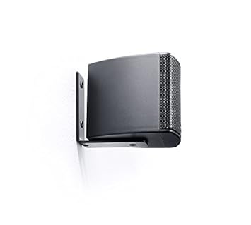

Auch wenn Yamaha AV Receiver die allerbesten sein sollen hatte ich mir einen neuen Denon AV Receiver gegönnt
und bei der gelegenheit jetzt einiges umgebaut im Wohnzimmer.
Und auch wenn euere hochwissenschaftlichen Berechnungen was anderes sagen,
bevorzuge ich zu meinen bisherigen 5.1 System oben in Deckennähe an der vorderen Wand einfache Höhenlautsprecher.
Wollte erstmal den Optjektbasierten Klang in einen 5.1.2 System testen,
im Internet werden oft auch Canton Kleinlautsprecher etwa 100 x100 mm Gross aus der Canton Movie Serie einzeln bzw. paarweise preiswert angeboten,
reicht sowas um den Dolby Atmos / DTS:X Klang erstmal zutesten wollte keinen billig Chinakracher ?
