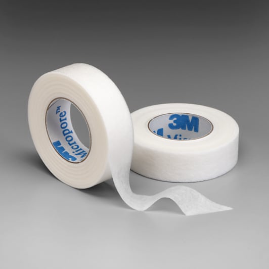

Hi ja auch Teefilterpapier geht mit Sicherheit aber die 3M Malerbinde (kommt aus dem Trockenbau) ist noch dünner, sehr flexibel und reißfest.
Ich würde die Binde verwenden, aber es geht mit Sicherheit beides.
Noch ein Tip Ponal Lackleim wenn es keine Papiermemran ist.
