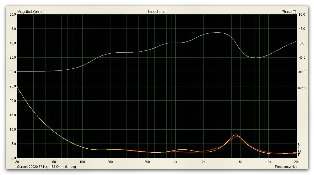

Hi Rainer,
Also, zuerst möchte ich Dir danken bezüglich Kappa Messungen!
Ich besitze zwar nicht die Kappa, aber interessant finde ich es trotzdem!
Was die Potis Position bei elektrischen Messungen angeht, halte ich die Kritik von anderen Usern aber schon für berechtigt. Wenn ich Dein Beitrag richtig verstehe, dann sprichst Du von gleichbleibenden Toleranzen im ganzen Impedanzgang. Mit anderen Worten würde der Impedanzverlauf, bei einer Toleranz von z.B. 1Ohm, in dem Bereich für den der Poti zuständig ist, auch um 0,5Ohm höher, oder auch um 0,5Ohm niedriger sein. Aber der Verlauf selber ändert sich nicht. Also, wenn Du es so gemeint hast bzw. ich richtig verstanden habe, dann stimmt es nicht ganz. Ist auch irgendwo logisch, weil der Treiber selber doch auch nicht ein gewöhnlicher Widerstand ist. Dementsprechend ändert sich die ganze Geschichte auch Frequenzabhängig. Wie ich es schon gesagt habe, besitze ich keine Kappa. Dafür aber RS1b und die hat auch Potis im Mittel/Hochton Bereich, Bass läuft aktiv. Dementsprechend kann ich Dir nur an meinen Lautsprechern zeigen, was ich überhaupt meine bzw. was sich dort ändert.
Also, hier ist Impedanzgang von RS1 Mittel/Hochton Panel. Gelb= alle Regler auf Flat; Rot= alle Regler auf min. Stellung.
http://www.qpic.ws/images/nkl14970.jpg

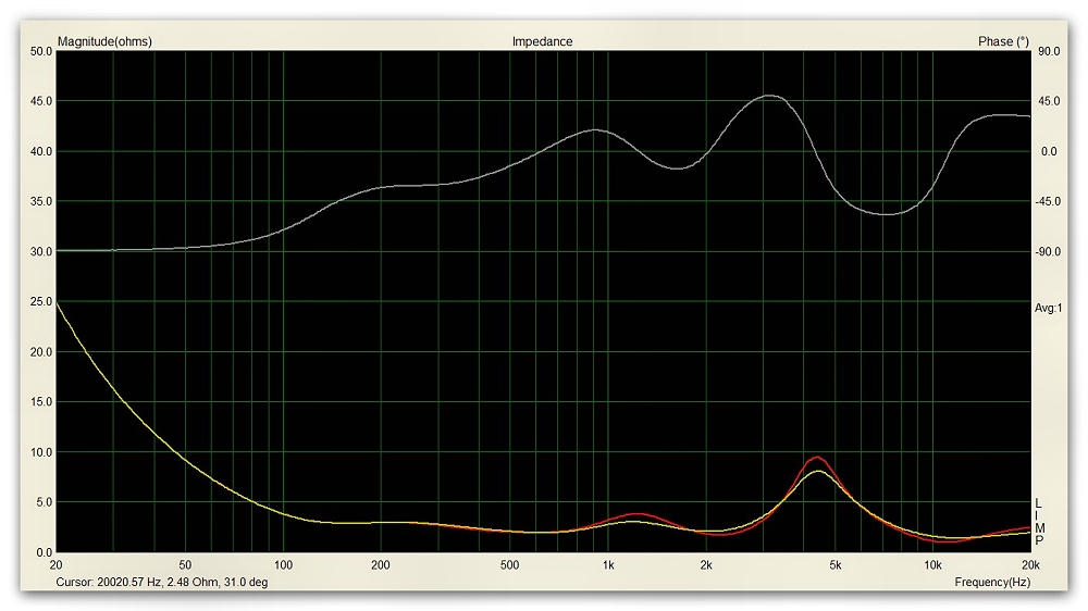

Hier ist gelb wieder Flat Stellung und rot ist max. Stellung.
http://www.qpic.ws/images/r2i15882.jpg
Vergleicht man aber nur max. und min. Stellung, dann unterscheidet sich der Verlauf natürlich schon deutlicher.
Gruß Alex

Hallo,
Sorry, dass ich erst jetzt antworte.
Ja, Ronald, natürlich handelt es sich bei Impedanzschrieben um Messungen eines schwingenden Systems, also Lautsprecher.
Ich wollte nur zeigen, dass der Impedanzverlauf bei anderer L-Regler Stellung nicht parallel verläuft, sondern den ursprünglichen Verlauf von z.B. Flat Position auch kreuzt. Also, Auswirkungen auf ein bestimmtes Bereich haben. Und dementsprechend auch den Impedanzgang in solchen Bereichen verbiegt. Weil ich eben so aus dem Beitrag verstanden habe, dass die andere L-Regler Stellung proportionalen Anstieg bzw. Absenkung im Impedanzgang nach sich ziehen soll. Aber auf kein Fall für Verlauf relevant wäre. Und mit meinen Impedanzschrieben habe ich halt gezeigt, dass es auch für den Verlauf die Position der L-Regler eine Rolle spielt. Außerdem musst Du bedenken, dass bei meinen Messungen um RS1 handelt. Weil ich halt nur RS1 besitze. Und bei RS1 sind ausschließlich isodynamische Wandler verbaut. Und die haben Prinzips bedingt kaum Induktivität. Weswegen auch der Impedanzgang, im Vergleich zu dynamischen Treibern, ziemlich linearen Verlauf hat. Und der Anstieg bzw. Absenkungen im Verlauf hauptsächlich durch andere Passivbauteile hervorgerufen wird. Deswegen ist die RS1 als Beispiel eigentlich nicht besonders gut geeignet und trotzdem kann man die Auswirkungen von anderer L-Regler Position schon erkennen. Der zweite Bild von @ton-feile Simulationsmodel zeigt es schon deutlicher, was mit dem Verlauf überhaupt passieren kann. Aber wie gesagt, passieren kann, ob es auch bei Kappa so ist, kann man nicht sicher sein. Zumindest kann man aber sehen, was die andere Position für den Verlauf bedeutet.

Genau dieses "Überschwingen" ist eben typisch für ein schwingendes System: das meinte ich. Also keine Verschiebung in allen Punkten der Kurve nur nach oben bzw. nur nach unten. Zumindest sehe ich das so.

Hi Alex,
Ale# schrieb:
Rainer, jetzt habe ich es kapiert. Aber eins noch, spielen etwa solche Sachen wie z.B. andere Schwingspuleninduktivität von DSM 50 FFL nicht eine Rolle, auch bei Impedanz Simulation?
Ja, natürlich spielt die Schwingspuleninduktivität eine Rolle, deshalb habe ich ja auch extra im Quote-Kästchen darauf hingewiesen, dass ich nicht über die Originalimpedanzgänge von Polydome und Polygraph verfüge.
Der Impedanzanstieg zu höheren Frequenzen hin, der durch Le verursacht wird, ist aber bei allen Chassis, die höhere Frequenzen übertragen, naturgemäß nicht so stark.
Deshalb habe ich auch einen Kalottenmitteltöner mit vergleichbarer Nennimpedanz als Dummy für den Polydome gewählt.
Wenn es da genauere Angaben zum Polydome gäbe, würde ich sie natürlich in die Simu einfließen lassen, aber die trümpersche Messung liegt im relevanten Bereich so nah an meiner Simu, dass ich jetzt schon ganz zufrieden bin.
Es ist doch völlig klar, dass eine Simu umso genauer wird, je exakter die Rahmenbedingungen berücksichtigt wurden.
