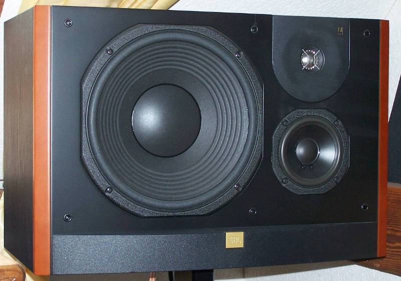

#28752 erstellt: 01. Apr 2017, 22:21
Hier sind voll die Checker am Start und das ist nicht blöd gemeint.
Daher mal 'ne Frage: wer kennt die JBL L 90 Monitore und wie stuft Ihr die ein?
Ich habe meine vor ca. 15 Jahren gebraucht gekauft und bin immer noch happy.
Liebe Grüße
Carsten
[Beitrag von *papamann* am 01. Apr 2017, 23:24 bearbeitet]
longueval
#28753 erstellt: 01. Apr 2017, 22:55
*papamann*
#28754 erstellt: 01. Apr 2017, 23:23
Boah, cool! Vielen Dank! Interssant auch der Testbericht ein Link darunter. Köstlich.
Sehr interessanter Artikel. Richtig positioniert habe ich sie jedenfalls. Abstand zur harten Wand. Einsatz siehe Signatur.
Äh, vielleicht voll dämliche Frage: die L 90 sind 9Ts, also rund 25 Jahre alt. Lutschen die nicht irgendwann mal aus? Wie gesagt, ich bin happy mit den Lautsprechern. Nur mal so gefragt. Durch die hintere Bass-Reflex Öffnung sieht man Dämm-Zeugs. Löst sich das nicht irgendwann mal auf?
Falls zu dämlich: Gnade.

longueval
#28755 erstellt: 02. Apr 2017, 07:40
kontrollier mal die sicken, wenn die risse bekommen oder reißen, ist schluss mit lustig. allerdings kann einer mit ruhiger hand die ersetzen, ich glaub für jbl gibts da sogar noch immer ersatz.
wenn das dämmmaterial watte ähnlich ist, entwarnung, wenn es offenporiger schaumstoff ist, besteht die gefahr, dass er zerbröselt. dann ersetzen, das ist aber nicht sonderlich kritisch.
da anders als in verstärkern, in boxen keine sonderliche wärme entsteht, wär ein schaden an den weichen ein bedauerlicher zufall, also entwarnung.
wenn sie nur manchmal auf vollgas betrieben werden (über 100db), lutschen sie nicht aus. dass die basschassis in der zwischenzeit schon eine spur weicher sind, kann schon sein, aber ob du das auch hörst ist eine andere frage (hört man wenn überhaupt, nur in der umgebung der resonanzfrequenz, da spielen aber die raummoden schon derart granada, dass sie sowas übertönen). mit einer eventuellen bassanhebung überaus sparsam sein, bzw wenn, dann mit hochpass!
was setzt den sicken zu
sonnenlicht, das beschleunigt die versprödung und dann reißen sie, daher so alte schätzchen immer mit abdeckung und nicht in der fenster grelle betreiben
weiterhin viel spaß damit! ...
Ich denke, damit hast Du einen besseren LS als die meisten (denken zu) haben. Falls Du noch einmal "basteln" möchtest (darf man ja hier im Unterforum fast nicht sagen, weil da nur Spielen am Mäuseklavier geduldet wird ) : Mit einem DSP könnte man die Trennfrequemzen etwas herabsetzen.
EDIT: Sorry, gerade noch einmal nachgesehen, die passen mit 400Hz/2,5kHz.....evtl noch mal Nahfeld- und Hörplatzmessungen machen und mit einem EQ entsprechend anpassen. Dann brauchts Du ller Wahrscheinlichkeit nach keine anderen LS mehr.
[Beitrag von Fosti am 02. Apr 2017, 09:20 bearbeitet]

*papamann*
#28762 erstellt: 03. Apr 2017, 01:02
Zur JBL L 90 Abteilung:
Aber besten Dank für eure Mühe.
Und ja, so eine Schaumstoff-Füllung. Bröseln ist gottseidank nicht zu erkennen. Und in praller Sonne stehen sie auch nicht. Alles gut.
Da habe ich wohl einen ziemlichen Schatz. Schwein gehabt.
