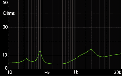

Jeremy (Beitrag #6786) schrieb:
Wharfedale Denton ... Ob sich ein(e) Test/Probebestellung eines Class D's dann für mich lohnen würde....?
Hallo Bernhard,
wenn nur dieser Lautsprecher zur Verfügung steht, wirst Du keinen positiven Eindruck vom SMSL SA-50 bekommen können. Die Impedanz steigt bei der Wharfedale Denton (Du meinst doch die letzte zum Jubiläum der Marke, oder?) im Hochton auf über 10 Ohm an:
wharfedale-denton-80tha-z
Bei meiner Tannoy Revolution DC 4 liegt die Impedanz oberhalb von 10 kHz deutlich unter 10 Ohm:
Tannoy_Revolution_DC4_LS
Viele Grüße,
Carsten

#6790 erstellt: 10. Dez 2015, 11:39
Wobei wer weiß, vielleicht gefällt ihm der durch die im Hochton hohe Impedanz resultierende kleine Hochtonpeak bzw. passt zu seiner Aufstellung und seiner Raumakustik, problematischer finde ich den start abfallenden Frequenzgang des SA-50 bei Impedanzen im Hochton unter 4 Ohm.

#6791 erstellt: 10. Dez 2015, 11:52
Glaube mir, das ist kein Effekt, wie man ihn bei leicht nach rechts gedrehtem Höhenregler erzielt.

#6792 erstellt: 10. Dez 2015, 12:03
Natürlich nicht, die meisten Höhenregler agieren deutlich tiefer, exemplarisch
während der Einfluss bei den günstigen Class D eher im Superhochtonbereich anzusiedeln ist.

#6793 erstellt: 10. Dez 2015, 12:12
Wir sollten das nicht noch weiter vertiefen. Botschaft war, dass Bernhard mit der Wharfedale Denton nur wenig Aussicht auf glücklichen Betrieb mit einem SMSL SA-50 haben wird.
