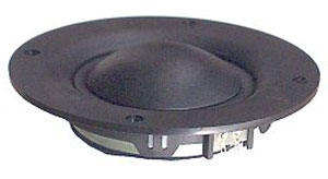

#3480 erstellt: 17. Nov 2015, 18:04
Manchmal bringt es etwas, die Weichen zu erneuern. Hab dies vor kurzem auch bei meinen I.Q Level 5 gemacht. Die Auflösung hat sich auch dort etwas gebessert. Nur der Mitteltonbereich klingt noch zurückhaltend, was wohl auf die Sicken der GIA-Treiber zurückzuführen ist. Also immer noch Baustelle und aufgrund von notorisch leerer Kriegskasse momentan noch nicht zu ändern :-)
Bei meinen TED 4 habe ich damals noch das Ferrofluid der Vifa HT komplett entfernt. Dieses war relativ dickflüssig. Nachteil ist, dass die Belastbarkeit sinken kann. Allerdings muss man die Lautsprecher mMn. schon wirklich quälen, damit man in diesen kritischen Bereich kommen würde.
Ich hätte wohl eher einen Hörsturz gehabt als dass die HT durchbrennen ;-)
Auch wenn ich meine TED 4 mitlerweile nicht mehr besitze muss ich doch im nachhinein sagen, dass es wirklich klasse Lautsprecher sind wenn man ihr Potential voll entfalten kann.

#3481 erstellt: 18. Nov 2015, 00:49
@sutekh
Tipp von Hr. Küper: Mit Aceton abreiben.. und zwar gründlich und gemütlich lange. Das funktioniert sehr gut.... Habe ich bei meinen System.One gemacht und die Sicken der GIA-Chassis werden dadurch wieder sehr viel weicher.
Ein wenig Vorsicht ist geboten wenn man zu nah an die Körbe kommt, da das Aceton den Lack anlöst.
Ich selbst bin verschwenderisch damit umgegangen und es haben sich keine negativen Effekte gezeigt.
Die Überholung der Chassis bei Hr. Küper kostet auch nicht die Welt - wenn die Kriegskasse wieder gefüllt ist. Vorteil gegenüber andere Anbietern ist hier, dass Hr. Küper als Hersteller der Chassis auch Ausbesserungen an den Chitin-Rändern vornimmt, sofern nötig.
Über den Tisch gezogen hat mich Hr. Küper nie... Ich habe bei ihm 12 Chassis machen lassen.

#3482 erstellt: 23. Nov 2015, 15:03
Also bei mir (4180AT) ist seit Ersatz des Elkos durch einen MKP Kondensator im MT-Zweig der Weiche eher ein toll auflösendes "Mittenbrett" vorhanden...hat sich definitiv gelohnt, da mal reinzugucken und zu "verfeinern"...
Interessant - das Gleiche habe ich auch vor.
Abstimmungsmäßig dürfte sich da herzlich wenig tun - das Ferrofluid setzt zwar die Reso herunter, aber die liegt auch ohne Ferrofluid bei <2kHz, was bei einer Trennung von >5kHz (bei der 4180AT) mit 18dB eben nicht wirklich was ändert.
Werde berichten...oder heulen, weil's 2 neuer Hochtöner bedarf
edit:
So, Ferrofluid ist nun raus. War zwar ein wenig fummelig aber auch das Zentrieren klappte ganz gut. Habe hierzu einen 500Hz Sinus (leise) auf den HT gespielt und "herumgefummelt, bis der Sinuston sauber war. Nach anziehen der Schrauben nochmal kontrolliert - läuft. Das Ferrofluid machte eher einen schleimigen als öligen Eindruck (mitsamt einigen kleinen Bröckchen, die an der Schwingspule hingen), denke mal das es daher keine schlechte Entscheidung war. Mit einigen Taschentüchern, Wattestäbchen und Papierstücken habe ich fast ales rausbekommen.
Zum Ergebnis:
Ein wenig freier/frischer scheinen die 4180AT nun zu spielen. Das Mittenbrett ist zwar immernoch da, aber jetzt ist obenrum zu mindest mehr los.

Da die meisten aktuell angebotenen Lautsprecher immer mindestens 1 Mitteltöner mit Beulen bieten:
Muss man die Mitteltöner wirklich paarweise tauschen? Hat vielleicht noch jemand einen mit der rauen Kalotte?(ich meine die von Hellsound sind glatt)
Austausch
http://www.hellsound.de/contents/media/d75mx-41-08.jpg
und das verbeulte original
Unbenannt
Danke jedenfalls für die bisherigen Tipps, von den I.Q Leuten wird man gut aufgenommen

Mhhm raue Kalotte sagt mir jetzt gar nichts ,sind die nicht alle so Gewebe technisch ? Hast Du ein Foto ? Manchmal bekommt man die Dellen auch raus .Hab vom Handy geantwortet schau gleich mal von daheim .
Edit.: das ist bestimmt eine optische täuschung.....Die sollten gleich sein. Du könntest mit einer absolut dünnen Nadel wie von den Trombosen spritzen versuche durch einstechen die Delle rauszuziehen. mit ein wenig massieren sieht man die Einstichstelle nicht mehr

Zum Mitteltöner:
Bei mir ist's auch ein rauhes Gewebe. Ein wenig "klebrig" ist es auch - somit haftet bei mir auch einiges an Dreck dran. Schonmal probiert, die Delle rauszusaugen? Küss' mal deine Mitteltöner, ich glaube Sie fühlen sich vernachlässigt und ziehen sich deshalb zurück

@Hypnoticworld
Ich hatte auch mal diese Beulen in den Chassis,
ich habe die Bären Nase ausgebaut und die Kalotte demontiert.
ich habe aus dem Deko Bereich ein Styropor Kugel besorgt .... annähender Radius ....
Die Kugel von der Rückseite vorsichtig rein gedrückt, !!!! aber ganz vorsichtig !!!!
So das sich die Schwingspule nicht verzieht !!!!
Und mit einem Haarföhn die Vorderseite von der Kalotte leicht erwärmt.
Styropor Kugel schön beim abkühlen in der Kalotte belassen .
Und siehe da, perfekt in Form selbst den kleinen Knick, den ich in der Kalotte hatte , ist verschwunden.
( Das Gehäuse des Mitteltöners nur geklipst )
Bei mir hat es funktioniert, für andere kann und will ich keine Garantie übernehmen, es ist nur eine Empfehlung
