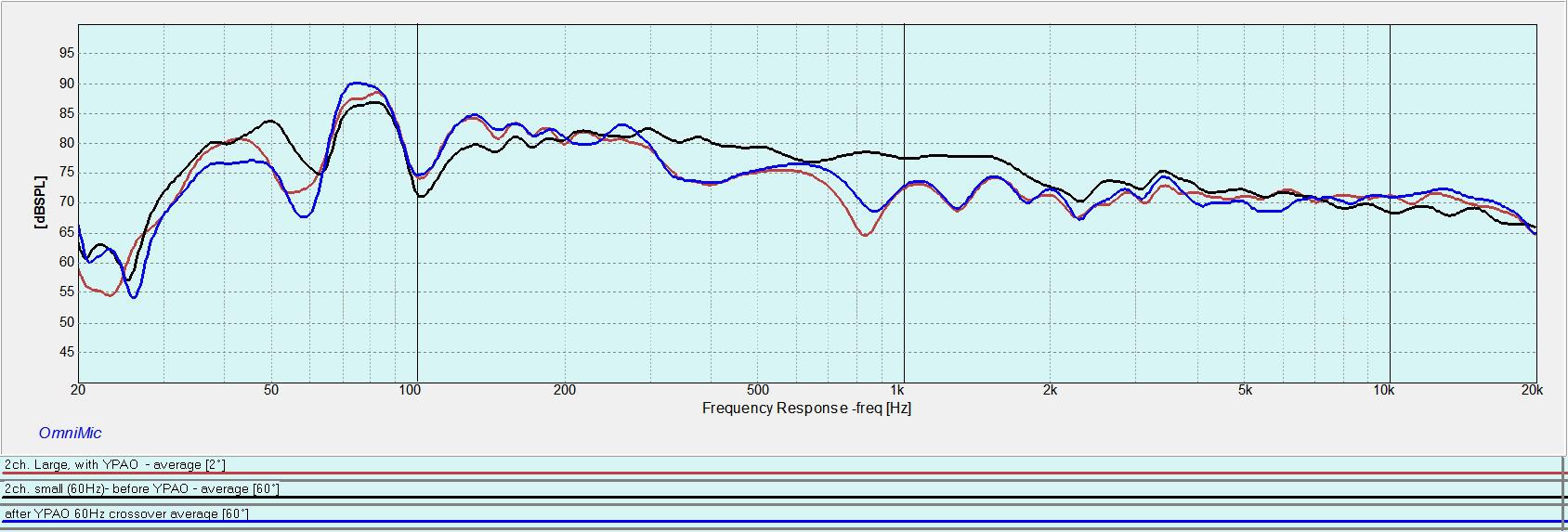

#35333 erstellt: 23. Jan 2013, 17:19
DaveX81 (Beitrag #35332) schrieb:
nicht wie damals auf Loudness sondern linear abgestimmt werden. Jeder Stereo Verstärker wird hingegen warum auch immer auf Loudness abgestimmt.
Die Aussage stimmt nicht. Es gibt X Beispiele und dafür Frequenzschriebe in denen der Frequenzgang
"normaler Transistorverstärker" dokumentiert wird und zu 99% sind die nicht gesoundet. Der Frequenzgang läuft
von 10Hz bis rauf auf 20 kHz wie am Lineal gezogen gerade. Das nennt sich linear. Es wird keine Frequenz
bevorzugt und keine benachteiligt. So sieht der Schrieb beispielsweise auch für einen RX-A3020 an Line-out aus.
Jedoch habe ich gerade ein Diagramm des RX-A2020 mit YPAO Einmessung im Netz gefunden. Und das
sieht, auch für einen Laien wie mich, "verdächtig aus". Verdächtig schlecht. Da zeigt sich eine ordentliche
Senke bei 100Hz, ein nochmaliger Anstieg bei 70 bis 80Hz und ein endgültiger Abfall ab 50Hz.
Sowas kann vielleicht als Erklärung herhalten. Aber wie gesagt, da war YPAO mit an Board!

#35334 erstellt: 23. Jan 2013, 17:28
Nun in den Yamah Forum wurde das immer als Grund genannt und ich konnte es eben mit dem DSP-A1 nachvollziehen da hier alles in Ordnung ist.
Ich bin dafür alles andere als ein Experte. Das waren die Einmesskurven der 880.2:
http://www.hifi-foru...606&postID=2306#2306
Kann man hier raus irgendwelche Schlüsse ziehen?

#35335 erstellt: 23. Jan 2013, 17:47
Ich nicht. Es fehlt eine exakte X/Y Koordinate auf der sich in der Senkrechten(Y) der Pegelverlauf in db; und in der
Waagerechten(X) die aufgezeichnete Frequenz in Hz dargestellt wird. Dein Beispiel ist für mich zu ungenau.

#35336 erstellt: 23. Jan 2013, 17:55
Nun sollte YPAO tatsächlich so extrem in den unteren Frequenzen abregeln das man selbst mit +6db (Maximum) nicht an ordentliche Werte kommt dann wäre der Yamaha ja eine totale Fehlkonstruktion das kann ich mir irgendwie nicht vorstellen.

#35337 erstellt: 23. Jan 2013, 18:13
DaveX81 (Beitrag #35336) schrieb:
... sollte YPAO tatsächlich so extrem in den unteren Frequenzen abregeln ...
Da gebe ich Dir Recht. Das ist schon äußerst supekt. Wobei ja +10db bereits als Lautstärkeverdoppelung
wahrgenommen werden. Der umgekehrte Fall gilt entsprechend. Unterschiede von +-3db
werden von den meisten Menschen sicher erkannt. Manche behaupten auch noch 0,5 db wahrzunehmen...
Damit zurück zum Diagramm des RX-A2020. Da siehst Du einen Pegelabfall von satten 30db ab 50 Hz auf 30 Hz.
Das will und kann ich nicht weiter kommentieren. Dazu sollten die Fachleute etwas sagen !
