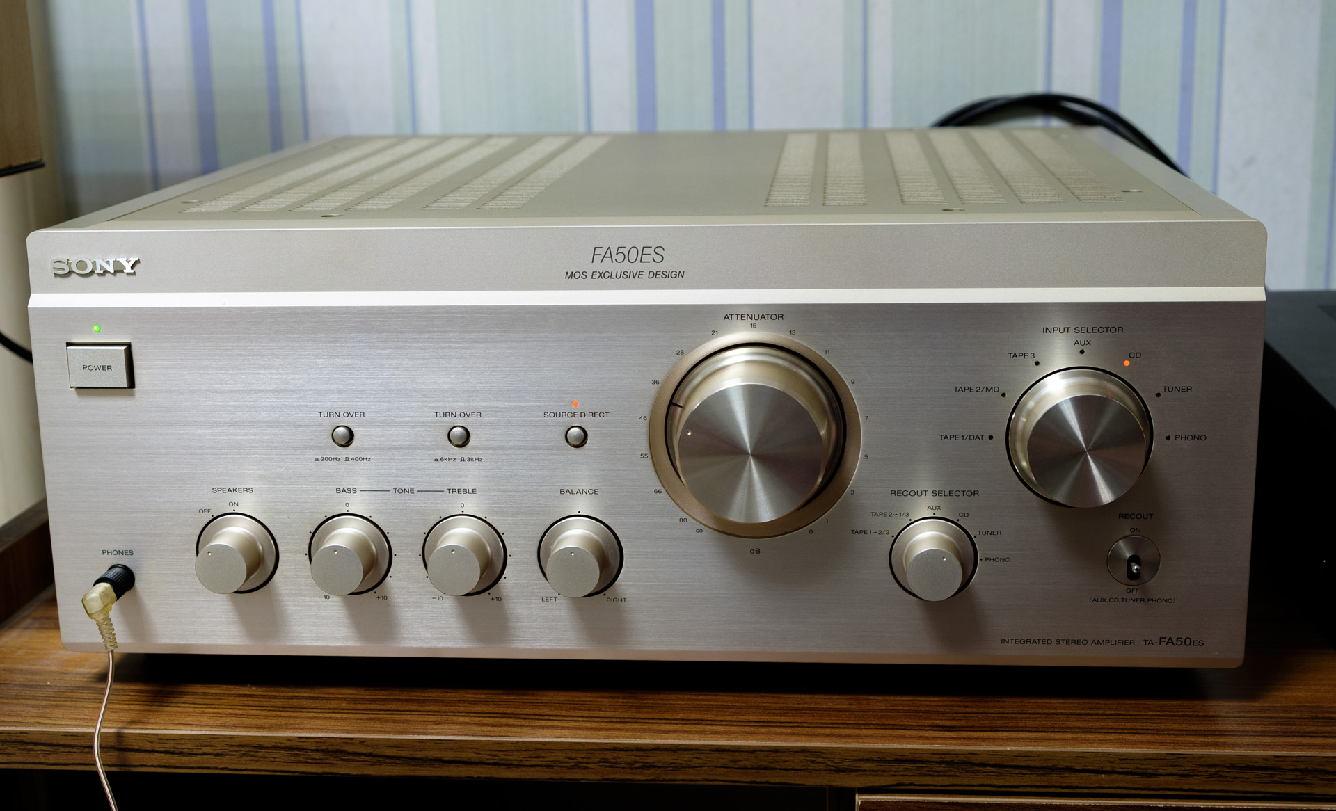

Ich habe auch einen Sony FA50ES, den ich innen gerne mal entstauben möchte. Ich könnte dann auch ein Foto machen, wenn es jemanden interessiert.
Aber wie macht man das Saubermachen richtig, wenn nicht mit Staubsauger und Pinsel?
Dann ist mir noch aufgefallen, dass der FA50ES ganz leise rauscht, wenn ich ein Ohr an den Hochtöner halte, und zwar auch, wenn gar kein Signal anliegt. Und beim Drehen am Lautstärkeregler änder sich daran nichts: Er rauscht einfach ganz leise vor sich hin.
Ist das normal?

Mittlerweile ist der FA 5 zu meinem favorisierten Hauptgerät geworden. Technisch deutlich besser als der alte F770 was die Haltbarkeit betrifft. Im Bass auch etwas druckvoller als meine Vincent-Anlage, gefällt mir so ganz gut.
Optisch eben nicht der Burner, aber noch okay.
Ich entferne Staub mit weichem Pinsel und dezenter Druckluft. Das reicht in aller Regel aus, solange er keinen regelmäßigen Nikotin-Orgien ausgesetzt war.
Bilder sind immer und ausdrücklich erwünscht!
Edit:
Achja, das Rauschen ist soweit ich es einschätze nicht normal. Meiner gibt keinen Ton von sich. Defekter Kondensator? Vielleicht wird beim Reinigen etwas sichtbar. Tritt es denn auf beiden Kanälen auf?

Ich hab mir meinen Sony nochmal angeschaut. Er rauscht auch leicht auf beiden Kanälen, wenn ich das Ohr direkt dran halte. Wird lauter wenn ich am Poti drehe, wird aber nie störend.
Agnes:)

Das ganz leise Rauschen ist also normal?
[Beitrag von Agnes:) am 13. Aug 2018, 20:51 bearbeitet]
Bei mit ist's genauso: Wenn ich am „Attenuator“ drehe, wird das Rauschen auch lauter und ist natürlich an beiden Boxen zu hören.
So gesehen, müsste das Rauschen aber bei allen (Sony) Verstärkern zu hören sein.

Aber was ist denn jetzt eigentlich mit dem ganz leisen hörbaren Rauschen bei den Sony ES-Verstärkern und weiteren Rückmeldungen aus dem Forum?
Hat hier außer Joe_495 und mir gar keiner so etwas zu Hause stehen?
Oder wird Eigenrauschen von allen anderen als Makel angesehen und deswegen einfach totgeschwiegen?

Also für mich ist das ein Makel, wenn es nicht normal beim Gerät ist. Und ich schätze hier handelt es sich um eine Alterserscheinung.
Werde der Sache weiter auf den Grund gehen bei Gelegenheit (bekomme warscheinlich noch einen zweiten FA5 zum Testen) und melde mich.

Moin, ich habe den FA5 ebenfalls hier. Als Lautsprecher verwende ich Onkyo SC 1500. Ich muss den Lautstärkeregler schon weit aufdrehen und direkt vor den Lautsprechern stehen, um das Rauschen zu hören. Kurz: Er rauscht nicht mehr oder weniger als andere Verstärker dieser Klasse. (und deutlich weniger als so manches vermeintliche High-End Gerät...)

Ich habe gar keinen Vergleich dafür. Wenn ich den Lautstärkeregler weit aufdrehe, höre ich das Rauschen auch aus einer kleinen Entfernung. Ansonsten bei Stellung „Attenuator 36“ muss ich dafür das Ohr an die Stoffabdeckung der Box halten, und ich meine, das sind dann schon 100 Watt Musikleistung bei meinen Boxen.

Also das rauschen kann auch einstreung auf die Cinch Kabel sein, die der Verstärker verstärkt.

Habe den FA 5 im Vorstufenbereich komplett zerlegt und untersucht:
- auf dem Pre PS Board waren etliche kalte Lötstellen und schön schwarze Stellen im Bereich der Sicherungswiderstände (funktionieren aber noch)
- der ein oder anderen Cinch Eingang musste ebenfalls nachgelôtet werden.
- einige Transistoren auf dem Pre Board hatten ebenfalls fragwürdige Lötstellen
- zusätzlich hab ich das Relais und den Direct Source Schalter gereinigt
VORSICHT: den direct Source niemals öffnen, hab ihn beim Zusammenbauen fast gekillt und brauche auf Dauer Ersatz. Es ist nicht der gleiche wie beim F770 etc. und geht kaum mehr zusammenzubauen. Super Aktion, vorallem war fast keine Gebrauchspur zu erkennen.
Insgesamt hab ich alle Platinen nachgelötet außer den Endstufenbereich. Sonst gab es keine Auffälligkeiten.
Fazit: Rauscht immernoch gleich. Im Phono-Bereich gab es vorher ein dominantes Rauschen am rechten Kanal. jetzt rauschen beide Ausgänge gleichmäßig und leiser - kann aber am miesen Phono Teil liegen - keine Ahnung, höre fast kein Vinyl.
Ich lasse es jetzt gut sein mit der Suche, solang das Rauschen nicht stört ist das akzeptabel.

Der Phonoeingang rauscht systembedingt immer mehr als die anderen Eingänge.
Denn wegen der schwachen Signalstärke von Tonabnehmern ist die Verstärkung dort um den Faktor 10 (MM) bis 100 (MC) größer.
Und je höher die Verstärkung, desto mehr wird auch das Grundrauschen verstärkt.
Sehr rauscharme Verstärker erreichen bei den Hochpegeleingängen Rauschabstände von 110-120 dB.
Bei Phono MM ist bei ca. 90 dB Schluß, bei MC bei ca. 80 dB.
Mehr geht physikalisch schlicht nicht, außer, man würde die Phonostufe auf -170°C tiefkühlen.

Joe_495
#17402 erstellt: 22. Aug 2018, 18:19
Danke für den Beitrag! Das erklärt wohl das Phono Rauschen, dann habe ich zumindest die Lage dort verbessern können
PS: Ruhestrom passte übrigens auch (45mV). Mal sehen ob das Rauschen mit der Zeit lauter wird. Die Kiste wird eben ziemlich warm, kein Wunder dass die Bauteile in Mitleidenschaft gezogen werden. Noch stört es wie gesagt nicht und ist auf beiden Kanälen ziemlich identisch
Im Phono-Bereich gab es vorher ein dominantes Rauschen am rechten Kanal. jetzt rauschen beide Ausgänge gleichmäßig und leiser - kann aber am miesen Phono Teil liegen - keine Ahnung,(…)
Vielen Dank für den Hinweis!
Bei mir gibt es einen Wackelkontakt am REC OUT SELECTOR in der Stellung „Phono“: Der rechte Kanal wird alle paar Minuten immer wieder leiser und lauter, knistert plötzlich und hat manchmal richtige Unterbrechungen. Damit kann ich leider derzeit gar keine Schallplatten digitalisieren, und da liegen noch drei Stück, die darauf warten.
Dass der Sony einen miserablen MM / MC-Vorverstärker haben soll, kann ich nicht nicht so recht glauben. Das wäre ja unlogisch bei einem ES-Modell.

Der Rec Out Selector sitzt auf der hinteren Pre Platine und wird an der Front durch einen Bowden Zug betätigt. Die Beine waren schon gut oxidiert, schätze mal innen sieht es nicht besser aus. Habe ihn gut mit Kontakt 61 ausgespült aber nicht geöffnet, da arbeitsintensiv. Nach der Fehlerbeschreibung tippe ich darauf (Kontaktproblem). Ich glaube Phono liegt auch an einem Ende der Kontaktreihen. Die sind meist am stärksten oxidiert, da am wenigsten geschützt

Ich habe mal im Forum mit div. Suchbegriffen etwas gestöbert:
Sieht der SOURCE DIRECT so in etwa aus? Schalter "richtig" reinigen
Und der REC OUT SELECTOR müsse dann sowas sein, oder? Schiebeschalter-Reinigung Reparaturbericht
So wie hier: Phono/Netzteilplatine Bild 1 (unten links) und Bild 5 (unten): Sony TA-F-870-ES - Schwachstellen und Behebung
Gibt es diese Schiebeschalter im Notfall auch noch als Ersatzteil, und wo bestellt man sowas?
