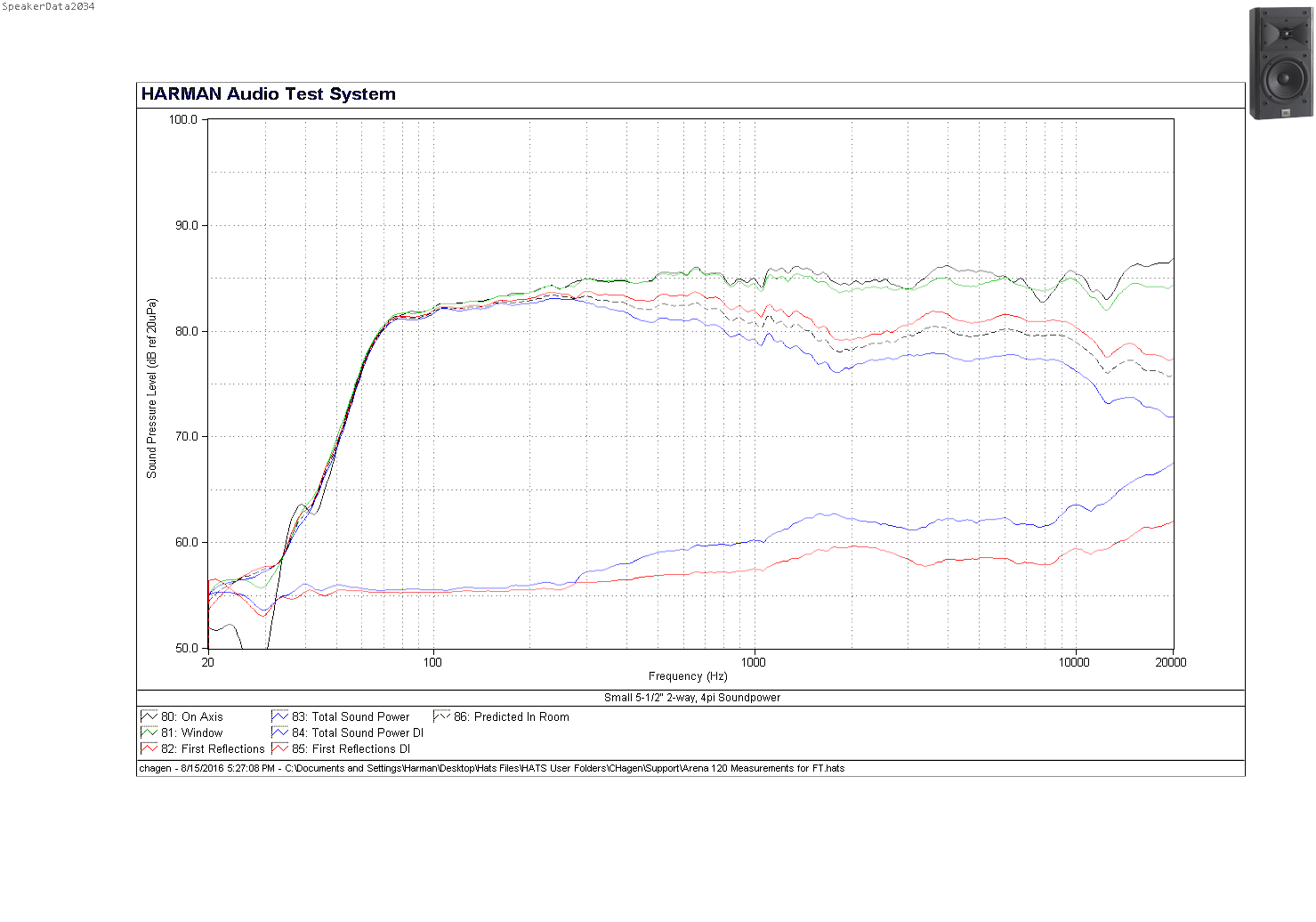

Messungen:
https://1.bp.blogspo...BL%2BArena%2B120.png
Fosti (Beitrag #32531) schrieb:
Nein! Ich durfte Einblicke in sehr vertrauliche Bereiche nehmen. Wen es wirklich interessiert kann sich dort doch gerne für einen Besuch anmelden. Nur vielleicht soviel: Die Magnete werden bei den großen Chassis dort aufmagnetisiert und die Sicken sind eine Wissenschaft für sich.
Für einen ersten kleinen Einblick:
https://www.fairaudi...-lautsprecher-1-dwt/
thewas
#32542 erstellt: 17. Sep 2019, 19:42
Hier übrigens eine relativ junge Seite die Spinorama Messungen von Lautsprechern sammelt:
https://speakerdata2034.blogspot.com/
(da ist auch die Arena 120 und einige andere Lautsprecher der Harman Gruppe)

coreasweckl schrieb:
Und bezüglich Gehäuse: das ist MDF mit Folie beklebt, na und, was soll daran ein Witz sein?
Bin auch schon um die JBL 308 herumgeschlichen. Zugegeben ist der Klang top, aber ich würde da eher die Behringer 2031 in der Preisklasse wählen, da diese einen solideren Eindruck machen. Das Gehäuse der JBL ist mir etwas zu dünnwandig.
Gewicht JBL 308: 8,1 kg
Gewicht Behringer 2031: 15 kg.
Ich hatte schon einige defekte Aktivmodule auf dem Tisch liegen. In den unteren Preisklassen gibt es so einen Preiskampf, da wird überall gespart. Dass das nicht gebaut ist für die Ewigkeit sollte jedem klar sein. Wenn man alte JBL Produkte aus den 70ern und 80ern anschaut bekommt man Tränen in den Augen wenn man das mit der heutigen China Massenware vergleicht. Klar, damals gab es keine Bi Amp Aktivboxen für 160 EUR....
TEKNOne
Sind bei den Behringer eigentlich auch leichte digital Endstufen verbaut wie bei den JBL?

Die Behringer 2031 haben noch kein Class D. Gehäuse ist trotzdem besser als bei den JBL. Die Behringer sind aber aufgrund von Serienstreuung wohl nicht zu empfehlen.
Dann lieber etwas drauflegen und gleich Neumann KH 120 gebraucht kaufen.
