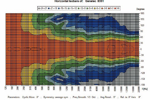

Ah, ich habe bei dem Nubert-Diagramm die Skalierung nicht richtig realisiert und verstehe den Einwand, glaube ich.
Wobei ich auch nie ganz sicher bin, wie man das Isobaren-Diagramm richtig interpretiert. Ideal wären doch gewissermaßen waagerechte Streifen, wobei der orangene in der Mitte breit, z.B. von + bis - 30 Grad reichen sollte und die danach dann eher möglichst gleichmäßig und schmal sein sollten, oder? Jedenfalls angenommen, man möchte hohe directivity. In jedem Fall aber sollten die Linien gerade und gleichmäßig verlaufen, bei geringer directivity nur dann eben über einen größeren Winkel, richtig?
Insofern ist schon ersichtlich, dass das der Nubert deutlich schlechter ist, als zB das der KH 310.
Aber bei der Gelegenheit: Das der KH 310 (oben) ist z. B. weniger gut als das der Genelec 8351 (unten) oder sehe ich das falsch - und wenn ja, warum?

Kommt ein wenig drauf an. Die Genelec scheinen zumindest gleichmäßiger und tiefer gebündelt abzustrahlen,was erst mal gut ist. Aber für sehr kurze Abstände ist die Bündelung vielleicht etwas zu stark.
Ich habe beide bereits im direkten Vergleich mit Umschalter hören dürfen, auf ca. 1.5 m, und es fiel mir schwer, überhaupt klare Unterschiede auszumachen. Etwas anders, ja, aber eher tonal, und da schien mir - ganz subjektiv und möglicherweise ungerechtfertigt - die Neumann eher im Vorteil zu sein. Den erwarteten Vorteil bei der Abbildung wegen des Coax konnte ich nicht heraushören.
Wären beide gleich teuer, hätte ich noch überlegt, aber bei fast dem doppelten Preis für die Genelec war diese für mich keiner weiteren Überlegung wert.

Obacht, die Diagramme von KH310 und 8351 weisen eine unterschiedliche Skalierung auf.
Die Genelec hat eine koaxiale Anordnung mit Waveguide für Hoch- und Mittelton. Die KH 310 hat nur einen Waveguide für den Hochton. Die "Beule" um 1000 Hz bei der KH 310 kommt vom "rundstrahlenden" Mitteltöner ohne Waveguide. Direktschall unter Winkeln bzw. Diffusschall, sofern relevant, ist entsprechend verfärbt.

Meine Herren,
jetzt bitte nicht nur das horizontale Abstrahlverhalten beachten. Stellt Euch eine Kugel um den Lautsprecher vor dort überall hin strahlt der Lautsprecher Schall ab. Beim horizontalen Abstrahlverhalten ist von der Kugel gerade mal eine Linie abgetastet worden und auf dieser Linie sollte ein gewöhnlicher Mehrweger auch noch besonders gut aussehen. Die hörbaren Unzulänglichkeiten werden damit aber wenn überhaupt nur im Ansatz sichtbar. Auch ein Schließen auf die Tonalität des nicht direkten Schalls ist dann nur grob möglich, wenn man per Auge die Einflüsse der Konstruktion mit in die Messungen einfließen lässt.
Des weiteren ist zu beachten, dass die Interpretation nicht so einfach ist:
1. kommt es auf die Hörentfernung und den Raum und Aufstellung an was gut ist.
2. Ist zu beachten, dass bei verschiedener Krümmung der Wellenfront in größerer Entfernung der Amplitudenfrequenzgang anders aussieht als es bei den üblichen 1m der Fall ist. Das ist aber aus einem simplen horizontalen Abstrahlverhalten nicht raus zu erkennen.
Es ist nicht selten der Fall, dass der Amplitudenfrequenzgang auf Achse 0° horizontal und 0° vertikal in 3m Entfernung anders aussieht als es auf 1m Entfernung (hier wird gemessen) scheint.
Wenn gleichmäßiger über die abstrahlende Sphäre abgetastet wird werden viel mehr Dinge sichtbar.
Wenn Ballondiagramme über alle Frequenzen vorliegen wird noch mehr sichtbar.
Wenn Messungen für den Bezugsabstand vorliegen +-30° horizontal und vertikal (Messungen mit Kombinationen beider Winkel!) wird noch mehr sichtbar.
Wenn man im Raum am Hörplatz messen kann wird das Resultat sichtbar.

Ballondiagramme: Danach dürfte dieser LS wohl eine Art Optimum ergeben: http://www.cabasse.com/en/cabasse_product/la-sphere/
ELAC hat für seine X-Jets mal Ballon-Diagramme veröffentlicht. Koaxe wie auch oben die triaxiale Cabasse kommen natürlich bei sowas besonders gut weg......
Allerdings muss man sagen, dass das (Rundherum-)Abstrahlverhalten ja nur eins von vielen anderen wichtigen Kriterien ist. Und "rundherum" gleich mag' auch generell nicht das Optimum sein, denn wer hört schon in Räumen, welche sich - was Reflektionen angeht - ballonartig gleich messen?!
EDIT: Im Prinzip hat das Thomas hiermit schon gesagt (hebe es nur noch mal hervor, weil es in dem längeren Post sonst vielleicht überlesen wir):
Viele Grüße
Thomas
Über die vertikale Achse dürfte sich die oben erwähnte Nubert wahrscheinlich noch schlechter messen, als horizontal (im Vergleich zu den renommierten Studiomonitoren. Andererseits kann eine ausgedehnte vertikale Anordnung von Tieftönern auch Vorteile haben, was Decken- und Bodenreflektionen angeht. Dazu müsste man die Nubert aber was die TT-Anordnung angeht nach oben noch mal spiegeln.
Das etwas schlechtere horizontale Abstrahldiagramm der KH310 kommt halt aus der "liegenden" Anordnung. Für den Gesamteindruck ist aber das Abstrahlverhalten nicht alleine maßgeblich (...und das sage ich ).
Ich (persönlich!) möchte LS, welche in meinem asymmetrischen WoZi ohne raumakustische Maßnahmen funktionieren (außer den Deko-Diffraktionselementen meiner Frau).
DSC_0533
Und gängige gute Studiomonitore sind da unter Beachtung der Abhörentfernung halt eine gute Ausgangslage. Mein Klon der KH310 war da schon sehr gut, bis auf das Zurechtkommen mit der Asymmetrie (zu geringe horizontale Bündelung)....
Ich denke ein Konzept wie die Grimm LS1 ist da für die meisten Privatanwender in Ihren Wohnzimmern ein einfaches (gegenüber der DSP-aufwändigen Kii Three) und gut funktionierendes Konzept. Deren Klon ist mein aktuelles Projekt und meine Frau freut sich schon, dass die RL901K wieder zu meinem Arbeitgeber wechseln.....
