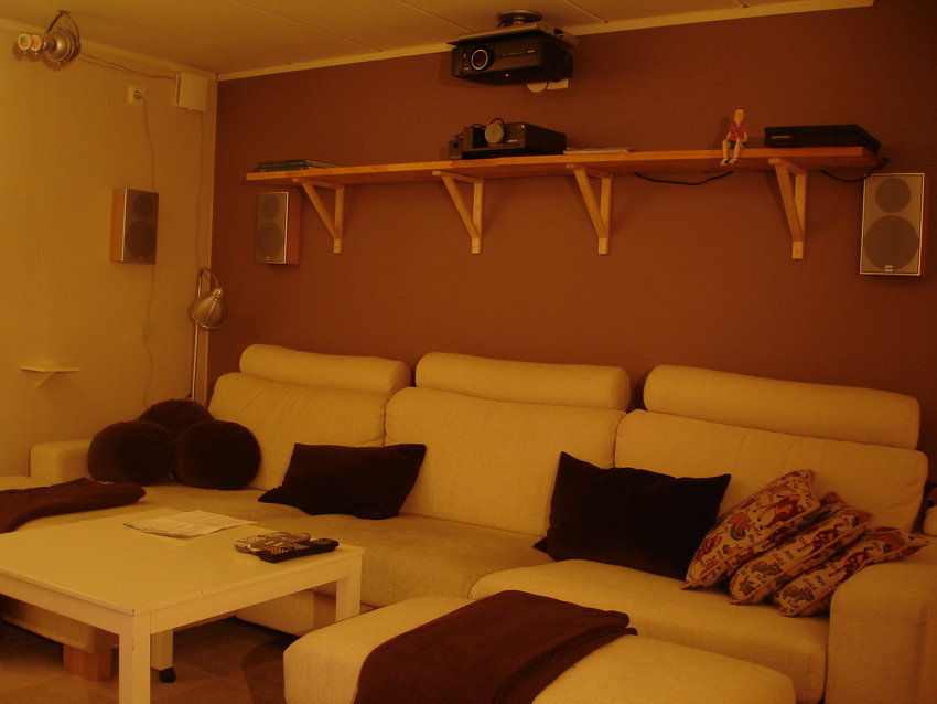

Ich könnte mir vorstellen das eine Lautsprecheraufstellung hinten und an der Seite einen schönen rundrum Klang geben könnte als 7.1 oder ?
Zum beispiel so:
http://www.minhembio.com/bilder/bild/?pic_id=106041.jpg

7.1 is sicher nicht schlecht,nur in nem zu kleinen raum hört sich das sicher etwas erdrückend an..ich hatte mal in meinen 18 qm 7.1 is zwar ganz okay..aber 5.1 is alle mal gut für mein zimmer..

Also, dass was man da auf dem ersten Bild sieht ist für mich ein tolles Beispiel dafür, wie man es nicht machen sollte.
- diese Flachlautsprecher sind ja für sich genommen schon nicht wirklich der Hit
- dann sind die LS zu hoch angebracht (wahrscheinlich bedingt durch):
- kein Platz hinter der Couch(Hörplatz) zu den LS
- die Rears und die Surroundbacks hängen direkt nebeneinander
Das (was man da sieht) ist schon ziemlich verwurschtelt. Das macht auf mich den Eindruck, als wollte jemand unbedingt sagen können wollen "ich habe ein 7.1-System" und hat dafür an jede frei Stelle an der Wand einen LS geklatscht.
Wie ich aus "LCD910" Komponenten-Zusammenstellung erahne hat er hinter dem Hörplatz durchaus Platz. Wenn man sich das obige anschaut, wird verständlich wie schwer es ist, ein 7.1. vernünftig in eine Wohnumgebung zu integrieren.
Bei dem Kollegen bringt das 7.1 rein gar nichts, da wäre eine 5.1-Lösung ebenwertig, wenn er das mit der Couch noch ändern würde und vernünfige LS einsetzen würde, sogar wesentlich besser.
Ich bin ja schon recht schmerzfrei, aber 7 Boxentrümmer in der Bude stehen zu haben, fänd sogar ich etwas zuviel des Guten.
